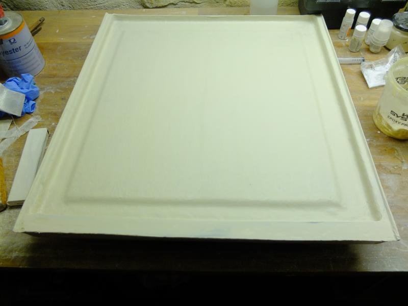

Så spacklar jag med gelcoat och slipar det jämnt:
Spacklat och slipat
Spacklat och slipat
Färdigbehandlad undersida skjutlucka
Hela undersidan av luckan har strukits med gelcoat. Det blir slätt, fint och behagligt.

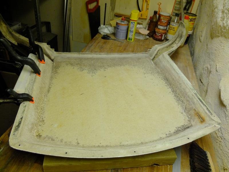

Jag firar nyårsafton med att laga kanterna på luckgaraget:
Luckgarage undersida
Luckgaragets kant lagas
Kanterna är tunna och sköra. Genom årens användning har de brustit på några ställen. När jag nu ändå har garaget av kan jag lika gärna laga lite.

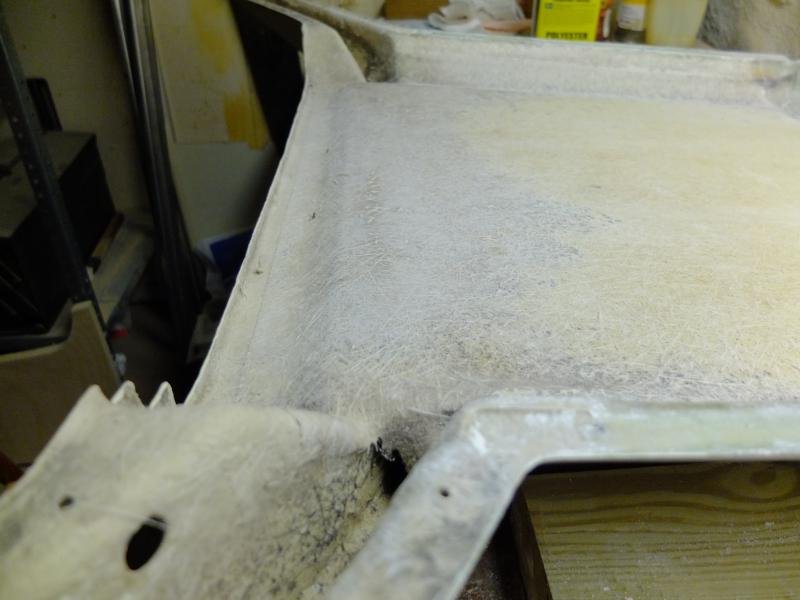

Postat: 05 jan 2018 23:28
Den bild som visar insidan av luckgaraget har ett laminat som överbryggar den öppna delen i sargen för sprayhood, och även stärker upp den plana aktra delen. Är det något som du, Johan, har utfört eller är det gjort vid tillverkningen. Varför jag undrar är att när jag för en tid sedan skulle montera servocleats på den aktra plana delen, tyckte jag att laminatet verkade tunt, varför jag skruvade bort luckgaraget och konstaterade att den delen var tunn och att det även var en öppen del vid sargen, varför jag då utförde en förstärkning som liknar den bilden visar, för att få en starkare laminat för servocleats. Mitt luckgarage är den variant med två förhöjda klackar. Det kan betyda att det finns olika utförande vid tillv., varför det kan vara bra att kolla det när man gör någon typ av montering på den delen.
L_Å Andersson
Re: Renovering av InFinit
Postat: 06 jan 2018 00:01
Mitt luckgarage är helt original från min båt som är byggd 1974. Jag har inte förstärkt den aktre delen vid sprayhoodlisten utan bilden visar precis vad varvet har byggt. Det verkar som att en plywood-skiva har plastats in på garagets undersida, men det går inte riktigt att bedöma. Det ser ut så här:
Akterkant på undersida luckgarage
Det ser ut som att en förstärkning har laminerats in på undersidan, men den går inte helt bak till aktre kanten- Så om du ska montera beslag där får du kolla noga så att där finns fäste!
Mitt garage har två längsgående förstärkningar eller klackar på ovansidan för montage av trimplatta. På nyare båtar vet jag att de längsgående förstärkningarna har ersatts av en helt upphöjd yta istället.

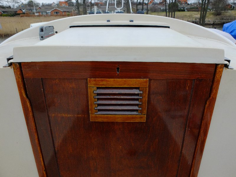

Postat: 31 mar 2018 17:26
Nu har det äntligen blivit väder så att det går att göra klart projekt skjutlucka.
Jag monterar glidlisterna i tätningsmedel:
Montering av glidlister till skjutlucka
Sedan lägger jag på skjutluckan och monterar de rostfria listerna. Till sist monterar jag luckgaraget. Jag väljer att sätta en 5 mm gummilist under garagets långa sidor för att fylla ut lite i det mellanrum som finns där på mitt garage.
Nymonterad skjutlucka
Skjuluckan går nu lite trögre, men jag räknar med att den kommer att slita till sig efter en tids bruk.
Det är skönt att se att lagningen av skjutluckan ser bra ut. Den trasiga kant som lucklåset har orsakat på skjutluckans akterkant genom flitig användning är nu reparerad och fin igen.
Nu är det bara att vänta på vårvärmen så att båten kan bli bottenmålad och klar.
