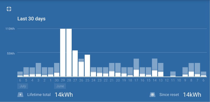

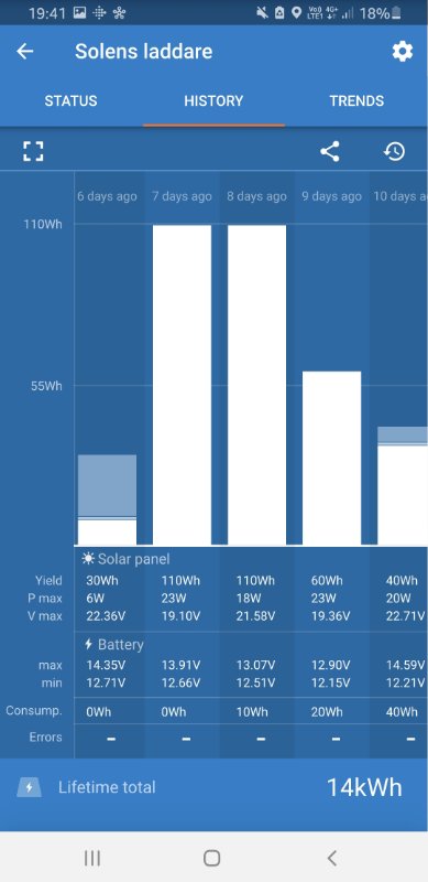

Hej! Jag har tre solpaneler av samma fabrikat och storlek som du har. Även regulatorn är samma och precis som du är jag också missnöjd med effekten jag får ut. Mina misstankar går till regulatorns laddningsalgoritmer som går att ändra ganska mycket vad jag förstår.
Jag tycker det verkar som den effekt som appen säger att solpanelerna ger, baseras på hur mycket regulatorn tycker batterierna behöver. Men även med hungriga batterier tycker jag effekten är snålt tilltagen. Ska åka till båten ikväll och gräva lite i installationen för att se om man jag blir klokare.

Jag kan se att om batteriet är fullt så visar appen ingen effekt från panelerna även vid sol. Så är det nog bara. Drar regulatorn ingen ström från panelerna blir det ingen effekt (P=U*I). Så för att kunna se vad systemet kan ge måste man veta att batteriet behöver laddas.

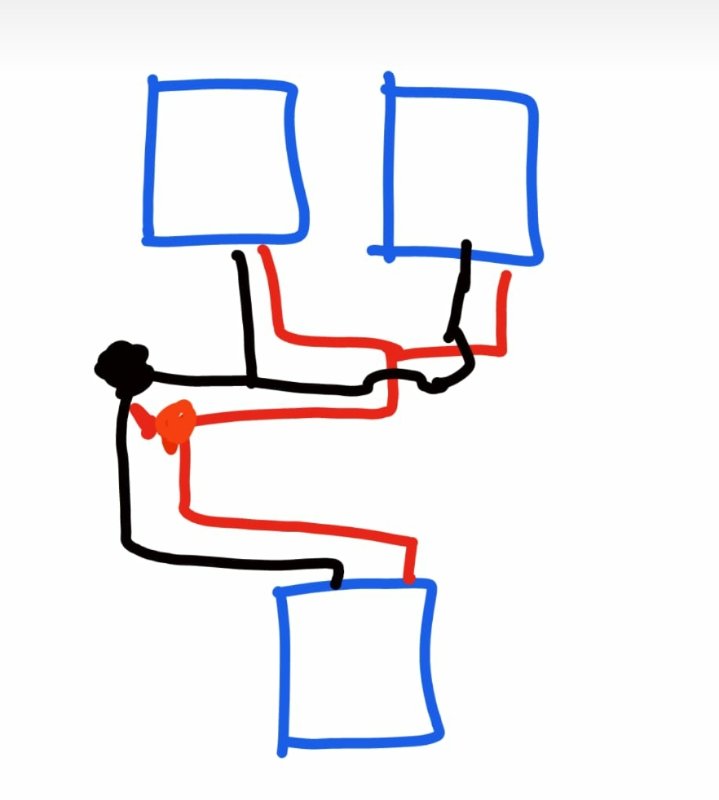

Jag har alla mina paneler parallellt och noterade att Sunbeam rekommenderade det på sin sida.
Har inga dioder, bara regulatorn. Får som mest ut drygt 20W av mina 3 x 21W-paneler. I midsomras var vi ute och belastade batterierna och då laddade det drygt 100Wh.

Postat: 10 jul 2021 00:51
Vad säger Sunbeam om ditt problem?
Jag tycker det låter som att du också får ut mindre än vad man bör kunna förvänta sig. Endast 100 Wh på 3 st 20W paneler är för lite. Det borde kunna vara åtminstone det dubbla.

Jag har också följt Sunbeams rekommendation att använda parallellkoppling. Inget sägs om dioder, inte mer än att flush-panel inte har någon diod inbyggd. Enligt diverse internetkällor bör man använda backdiod vid parallellkoppling för att undvika att en skggad panel blir en förbrukande last till en belyst panel, vilket kanske kan leda till skadad panel genom sönderbränning (hot spot). Enligt Sunbeam har dessa tunna paneler inge dioder alls inbyggda.
