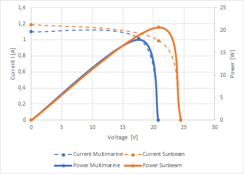

Det är intressant att rita upp diagram med hjälp av data från den gamla och den nya panelen:
I-V ocn P-V-diagram
I-V ocn P-V-diagram
Blått visar den gamla Multimarine-panelen och rött visar den nya Sunbeam-panelen.
Den nya panelen har en tydlig högre effekt på grund av högre spänning. Strömmen är i stort sett oförändrad.
