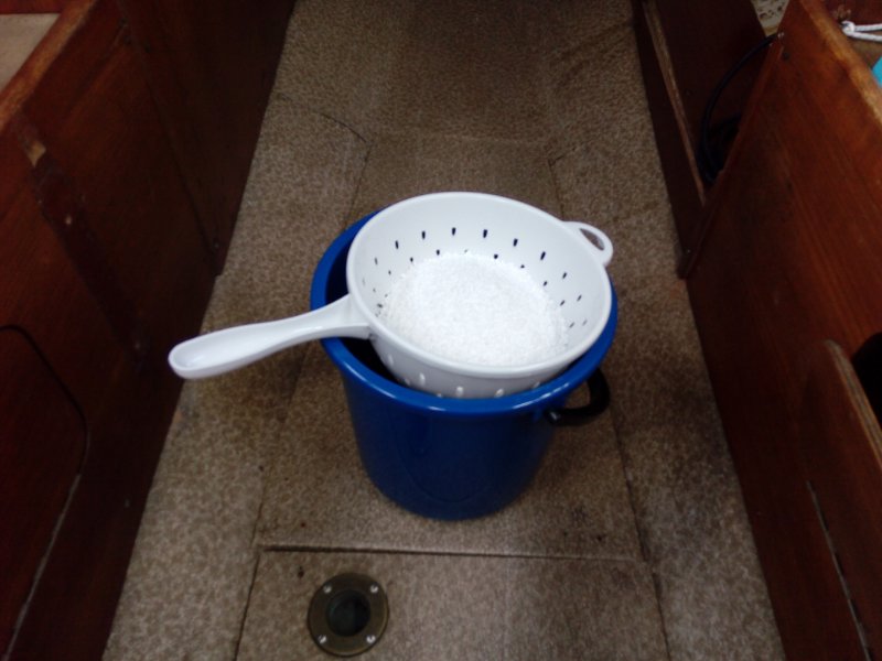

Nu har nog många tagit upp sina IF:ar och håller på att stänga dem inför vintern. En del av er känner säkert till detta men jag har inte hittat något på forumet så jag tänkte beskriva hur man gör en egen mega-torrboll.
Först behöver man en vanlig hink och ett durkslag (spagettisil), helst i plast. Kostar 60 kronor på Biltema.
Sen åker man till Granngården och köper en 25 kg säck med kalciumklorid för 149 kronor eller en 25 kg säck med magnesiumklorid för 99 kronor.
Jag har själv använt kalciumklorid och har ingen erfarenhet av magnesiumklorid men enligt utsago så skall det fungera lika bra. Vad som däremot inte fungerar är vanligt tösalt som man t ex kan köpa på Biltema.
Lägg i en rejäl omgång salt i durkslaget och sätt durkslaget i hinken. Så, nu har du en mega-torrboll
I vår stora båt så hade jag från början två hinkar men fick fylla på nytt salt någon gång i slutet på februari. Nu har vi tre hinkar och de klarar hela vintern utan att behöva påfyllning.
Säcken köpte jag för sju år sedan och jag har fortfarande en hel del salt kvar. Se bara till att den förvaras torrt och i en tät påse mellan vintersäsongerna.
I IF:en har jag bara satt en "torrboll" just nu. Kanske behövs en till men det får tiden utvisa.
Viktigt är också att stänga till båten ordentligt. Alla ventiler är stängda. Förluckan är stängd. Jag har satt i en tät lucka (en målad plywoodskiva) där ruffluckan skall sitta. Det går givetvis att sätta plast äver ventilationsgallret istället om man tycker det är enklare.
Lycka till!

Det var ett smart sätt att ordna avfuktning nästan utan att det kostar nåt!
Jag provade för längesen med båtbutikens köpeversion av detta. Det fungerade, men jag tröttnade då jag en gång råkade sparka till behållaren så att den välte ut hela sörjan i en koj. Det var svårt att samla upp fukt- och saltblandningen från alla ställen den hamnade på.

Om man nu har för vana att välta ut torrbollarna så kan man kanske lägga en tung sten i hinken så välter den inte så lätt. Lite produktutveckling är alltid bra!

Återkoppling från en torrboll
När jag idag tog av presenningen och öppnade upp båten kunde jag glatt konstatera att mina hemmagjorda torrbollar fungerat bra i vinter. Det var mellan 10 och 15 cm vatten i de två 12-litershinkarna och kanske 1 till 2 dl salt kvar i durkslagen.
Alla ventiler har varit stängda och gallret i rufflucka var tätad.
Jag hade glömt kvar ett litet anteckningsblock i båten men det var helt torrt och visade inte spår av att ha tagit till sig någon fukt.
Som sagt bara en liten återkoppling för den som är intresserad.
