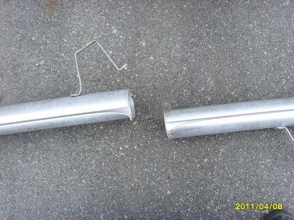

Förmodar att så inte är fallet då?! Har nämligen hört att guldelox. var mer "bend/ trimm" vänlig? & läst att den del har knäckt sina master. Eftersom masten har ngr. år på nacken nu. Så är detta ett orosmoment. tänker även fästa dit maststeg. Var är det vanligast/ svagaste punkt på masten. strax ovan spridare kanske?
Har en tanke på förstärkning vid svag punkt/er se bild.

Jag har knäckt min silvriga droppformade Proctormast och seglar nu med en oval Proctormast istället. Att den första knäcktes beror inte på materialproblem utan på att jag styrde för nära en stor fet fartygsboj i Öresund. Den brast precis ovanför spridarfästet eftersom toppvantet på läsidan häktade fast i bojen.
Jag kan inte se vad din bild visar. Det ser mest ut som en mast som har blivit kapad i närheten av spridarna. Så ska inte någon IF-mast se ut.

oki... Har dock inte utanpåliggande mast ränna, "bulle" har jag däremot,typ ligga i "skål". vilket jag tycker verkar bra, lämpligt. ang den kapade masten på tidigare bild, så är det en reperation & förstärkning. Genom att lägga i skenor inuti masten & poppa fast det igen, så får man en väldigt stark mast på de utsatta ställena.
Tragiskt med ditt masthaveri i bojen, vilket trist öde...

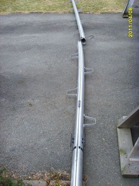

bild på min mast:

Masten gick av i fotstegets infästning.

Vilket tråkigt öde med din Mast också Lasse... hm. , Vad fäste du dessa masteteg med, samt storlek. på skruv popnit?
Har en tanke på att dela min mast & fälla i förstärkning/ev. ar. som på bild... vad tror ni om detta?

Oki. Lasse. Såg att maststegen ant. var hemma smidda?! & misstänker att det är lite grövre popnit, ev. självgängad skruv. för att hålla fast stegen. skulle va intressant att veta.

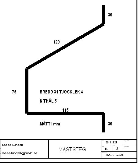

Har mätt upp stegen.
Borrhålen för blindnitarna är ca 5 mm.
Stegen är tillverkad i 4 mm * 31 mm alu.band.
Det finns 15 steg, som kan säljas, om priset är rätt. (60 st nitar att borra ur)

Kan ev. vara intresserad.?! Men oroar mig lite ang. anläggningsytan på stegen mot masten, Kan tänka mig ngn. form av friktion när man kliver i dem?! kan ha fel men...
De på Hjertmans tex. har väldigt liten anlägg. mot mast vilket verkar bättre = stum & kan ej vridas.
Re: mast kvalite
Det där med friktion kan du glömma. Det har inte med den här saken att göra.
Anläggningsytan mot masten ska istället vara så stor som möjligt. Då blir trycket mindre.
En mycket liten anläggningsyta kan förorsaka ett enormt högt tryck med intryckning av fotsteget i masten och masthaveri som resultat. Jämför ölburken som är mycket böjstark så länge den inte den runda ytan trycks in av t.ex. ett smalt föremål.

Maja.- tror också på stor anläggningsyta. OM!!! välvd så den ligger an & helt stumt mot gods! därav betydligt bättre med den mindre varianten som köps färdig i detta fallet!
& friktion uppstår om den INTE, ligger an som ev. de Lasse har, då du ant. trampar lite olika = vilket ger en form av rörelse/ friktion. såg också att infäst var 5mm. bättre med ngt. tunnare!
Är plåtslagare & svetsare till yrket.

en till. den mindre kan inte ge ngn. intryckning i masten. OM det är stumt mot, masten spröd el. defekt. & om inte King Kong klättar i denna!
