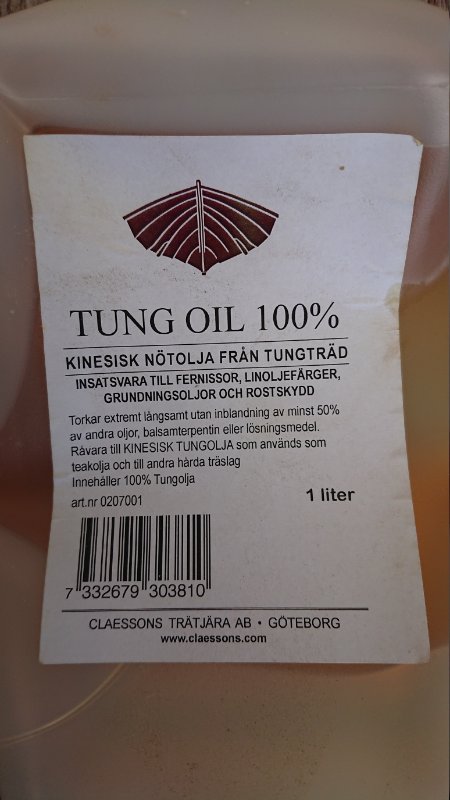

Läste kring din oljeblandning, när du avser tungolja är det kinesisk träolja då, för den är ju redan utblandad som jag förstår det, eller kan man hitta ren tungolja som du sedan spär ut?

Jag tyckte inte det framgick vad de färdigblandade produkterna innehåller så därför skaffade jag ren tungolja och blandade själv.
100% Tungolja
100% Tungolja
Jag handlade den i Höganäs; https://www.kullabygdensbyggnadsvard.se ... ngolja-ren

Härligt, verkar inte helt lätt att hitta ren tungolja men tror mig veta ett ställe, ska dit o kika imorgon. Vet du om den är temperaturkänslig, sugen på att börja olja inredningen direkt men är ju ett par minusgrader. Lite osäker på hur det påverkar förmågan o gå in i trät. Men ska kolla med handlarn imorgon

Har börjat behandla alla lösa delar inredningen med din oljeblandning, är inne på varv 3 börjar ju se riktigt bra. Fantastiskt att bevittna hur trött inredning kan få nytt liv. Liten fråga, har du behandlat teak ute på samma sätt. Har tidigare bara tvättat rent roder/durk så den blir så där vit när den torkar. Men blir lite sugen på att olja in den, visst borde denna blandning fungera för det, hur har du gjort?
