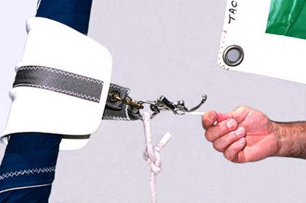

Jeg fant ikke så mye innlegg om bruk av genaker i forumet så jeg tar sjansen på å starte en ny tråd. Jeg seiler i dag med 100% fokk på rull og er veldig fornøyd med det. Men til slør og rom slør blir det ofte for lite seilareal. Det er som regel bare min kone og jeg som seiler og ganske ofte bare meg. Spinnaker er derfor ikke aktuelt til turseiling. Har noen av dere her på forumet erfaring med bruk av en "tacker" som festes i forstaget?
Er det noen av dere som bruker andre løsninger? Hvor har dere festet blokken for framliket? Jeg vurderer å feste en blokk fra "Tacker"n til pulpiten og så føre linen tilbake til cockpit for å kunne kontrollere spenning/høyde på forliket. Antar at forstaget vil kunne ta brorparten av belastningen. Er det noen av dere som vet hvilken lengde det burde være på en slik genaker? Samme liklengde som på spinnakeren (virker for kort)?
