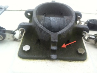

Hejsa,
Min IF har lidt metal-træthed:
Min mast af ældre type er monteret på en dråbeformet Proctor maste-sko fra -71, som er knækket(bruten) i nogle kraftige vindstød under Øresundsejlads.
Problemet er at blokke til bom-nedhal m.m. ellers er monteret her.
Nogen forslag til reparation af mastesko - eller eventuelt fastgørelse af blokke på dækket?
Alle tips er velkomne, tak.

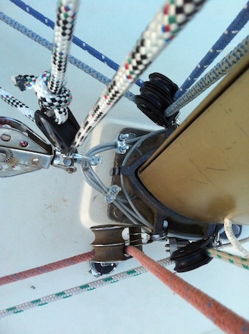

Tak for gode forslag. Løsningen blev en stålwire som er indsat i maste-foden. Det har fungeret fint i hele "test"-sæsonen 2013. Brudstyrken er ca. 500 kg.
