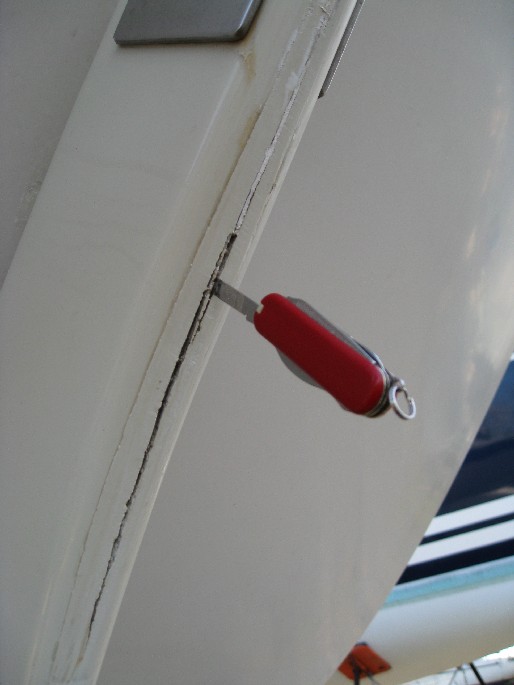

Hej. Jag konstaterade i höstas att rodret i bakkant fått en 50 cm lång spricka i gelcoaten. Sprickan är i nivå med det övre beslaget. Det ser inte djupt ut och verkar bara vara i ytan. Min fråga är om det räcker att göra rent och spackla i ny gelcoat och på så sätt täta sprickan, eller om jag först behöver slipa bort gelcoaten, förstärka med mer glasfiber och plast och sedan lägga på nytt gelcoat. Givetvis avsevärt mer arbete, men rodret får ju inte spricka isär. Jag har förstått att denna del av rodret är den ömtåligaste.
Båten är från 1974 och har de kortare järnplattorna för fäste av rorkulten.
/Lasse

Skrapa bort det lösa, och du kommer snabbt att konstatera om glasfibern längre in är sprucken. Om det bara är gelcoaten, så kan du nog bara spackla igen det hela.
Om glasfibern är sprucken, dvs. du kan sticka in ett smalt knivblad eller liknande långt in, slipa upp ett brett "V" i skåran och bygg upp med glasfibermatta och polyester.
Jag fick ett nytt roderblad cirka 10 år sedan. Efter några års användning sprack det i akterkant, först högre opp och efter hand längre ner. Det berodde sannolikt på feltillverkning. Jag lagade sprickan med glasfibermatta och polyesterplast enligt ovan, och den reparationen har hållit fint. Inte heller tog den någon särdeles lång tid i anspråk att fixa det hela, även om jag har den turen att kunna köpa rätt färg på gelcoaten i sprayförpackning... :P ...
På bilden nedan kan du se hur min spricka såg ut.

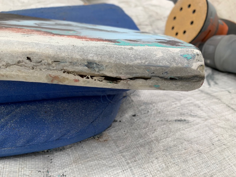

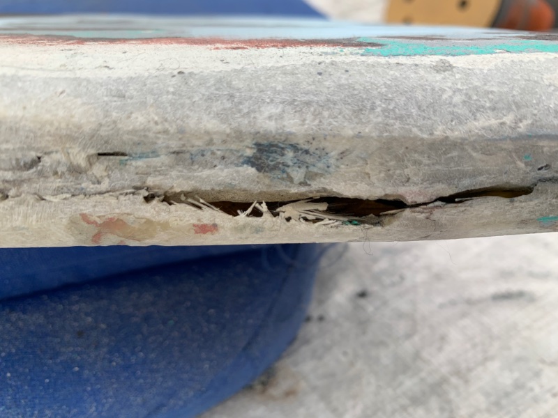

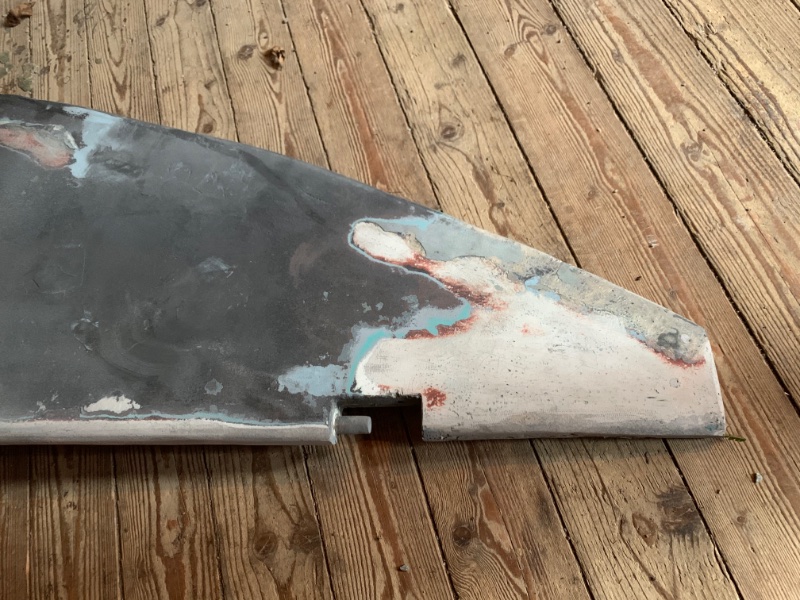

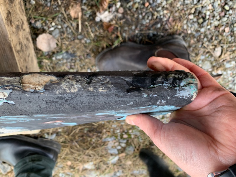

Jag har problem med mitt eget roder, med en spricka i nederkanten. :shock: Möjligtvis en gammal frostsprängning. Efter att ha slipat bort gammal färg och epoxi så är det en rätt stor öppning med ett hålrum invändigt. Min tanke är att jag fyller på med flytande epoxi och spacklar utanpå, alternativt med glasfibermatta utanpå runtom? Hur hade ni gjort?
För att säkerställa att det inte fanns fler sprickor av samma sort så slipade jag upp längs med resten av rodret, som var i bra skick.

Ditt roder är av den gamla typen med ingjutna tappar. Jag har själv haft ett sådant roder. ( Numera är mitt roder bytt till ett "modernt" med fastskruvade roderbeslag.)
Problemet med de gamla rodren är att de är ihåliga. Dessutom läcker det in vatten vid tapparna när båten ligger i sjön. Så man måste på något sätt dränera rodret när man tar upp båten på hösten. Om man inte gör detta, kan vatten finnas kvar och förorsaka skada, och i allmänhet i den nedersta delen, som på din båt.

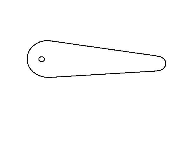

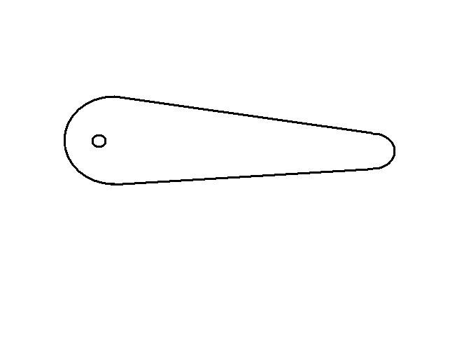

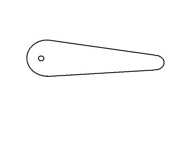

Jag löste problemet genom att borra ett litet hål på den plana delen av rodret undersida, nära roderbladets framkant.Se skiss:
Undersida roderblad med dräneringshål.jpg (11.79 KiB) Visad 23775 gånger
Efter upptagning vinklade jag roderbladet 90 grader för att få ut det vatten som stod kvar i "fickan" längst ner vid rodrets akterkant. Vi sjösättningen brydde jag mig inte om att täta det lilla hålet, eftersom vatten ändå rann in i hålrummen via otätheterna kring rodertapparna.
Vad du kan göra är att fylla rodrets otätheter med någon typ av byggskum som troligtvis finns atthitta på någon välsorterad byggmarknad. Knacka på rodret för att hitta håligheterna. Borra både inloppshål och avluftningshål i alla tomma utrymmen, så att rodret inte sprängs när byggskummet expanderar. Slipa slutligen bort allt löst kring skadan och spackla igen alla gamla och nya hål med epoxispackel eller glasfiberspackel .
Även om du nu borde ha fyllt alla håligheter, kan det finnas luftfickor kvar. Därför rekommenderat jag att du trots allt tar upp ett litet dräneringshål på undersida roderblad som jag gjorde. Passa även på att sätta krympslang på rodertapparna så slutar rodret att skramla.

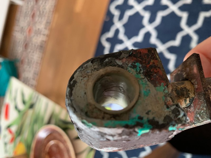

Att rodret skramlar har jag aldrig varit med om, men jag vet att tidigare ägare satt dit plastringar i roderbultarna, se bild. Så jag har väl undgått skramlet på det sättet. /Marika
Klara Nyckel, Rastaholm
Inlägg: 2920
Re: Spricka i roder
Man kan sätta plastbussningar i hålen i som den förre ägaren har gjort.
Som alternativ kan man sätta krympslang på tapparna.

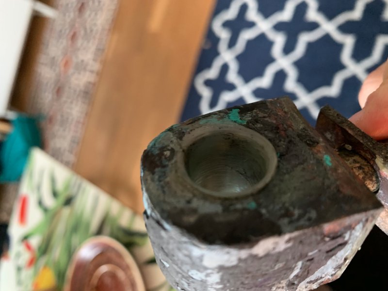

Hej jag är helt ny i forum . Har precis köpt if modell äldremed roder med ingjutna tappar. Tyvärr visade det sig att tapparna är lösa :-( . Med en spalt på ngra mm runt om.
Vet någon hur dessa tappar är fästa inuti själva rodret? Hur ser de ut?
Skulle det vara rimligt att rensa upp i glappet och fylla med epoxy? Jag har förstått att dessa gamla roder är ihåliga, men hur sitter tappen ? Vill inte gärna riskera att tappa rodret under gång
Tacksam för svar
