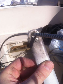

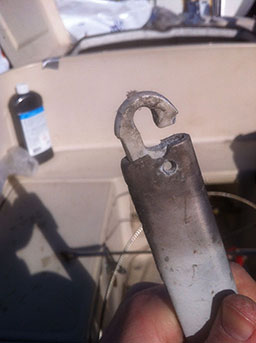

Jeg har åbnet kappen på sallingshornene/spridarne, for at undersøge mekanismen inde bagved.
Jeg ved ikke hvordan det skal se ud, men jeg synes det ligner at top-vanten har tæret i aluminiums-spridaren, og der er ikke meget aluminium mellem skruehullet og spridarens kant.
Er der nogen, som kan vurdere om dette er et problem?
Med venlig hilsen
Re: Spridar / Sallingshorn gennemføring
Skruven har endast som funktion att låsa (fixera) "vantfästet" i det inre läget. Det blir normalt ingen utåtriktad kraft.
Så länge allt är intakt, är också allt OK.
Om du känner någon person som är duktig på att svetsa tunn aluminiumplåt, kanske du skulle kunna få dina spridartoppar åtgärdade.
