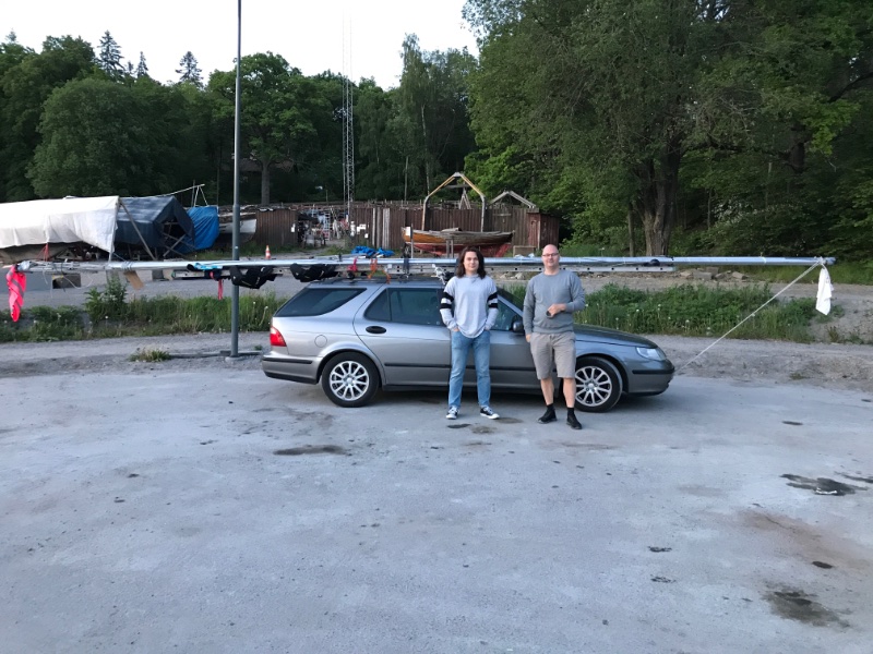

Hej! Transporterade en för mej ny mast till min IF som köptes begagnad i Stockholm. Transporten gjordes med inspiration enl beskrivning ovan. Vi använde en Saab 95 med takräcke och en lånad, full utdragen 5,9m lång stege på räcket och sedan masten på det.
Transporten 5/6 gick ca 5 mil, från Sätra varv i Sthlm ut till Värmdö. Vi surrade och märkte masten och transporten gjordes kl 03:30 på morgonen då det ljusnat och är minst trafik på E4, södra länken och väg 222 ut till Värmdö.
Finns bra och ovärdelig kunskap som man kan ta del av på IF-förbundets hemsida, Tack!🙏😊
Transport av IF-mast på Saab 95.

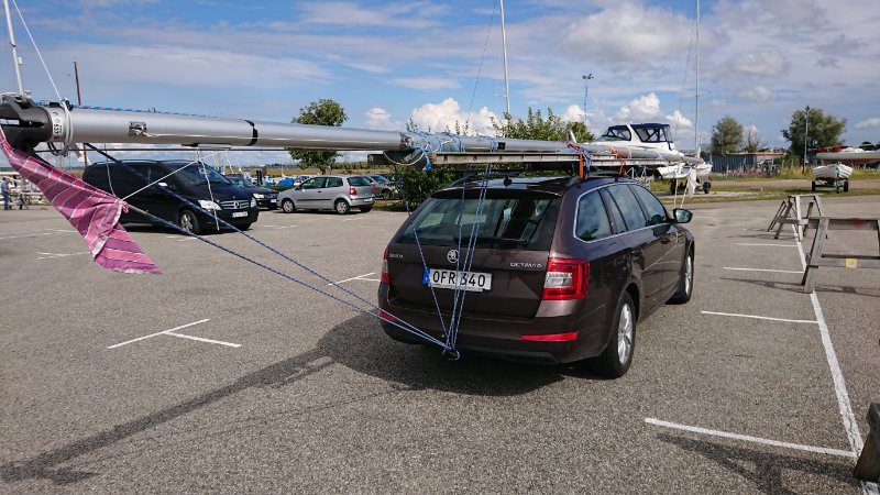

Så var det dags för ännu en masttransport. En Skoda har lite kortare takreling, men med stege på lastbyglarna går det fint. Surrning görs till bogserögla fram och till dragkrok bak.
IF-mast på Skoda Octavia, sidovy
IF-mast på Skoda Octavia, bakifrån
IF-mast på Skoda Octavia, framifrån
