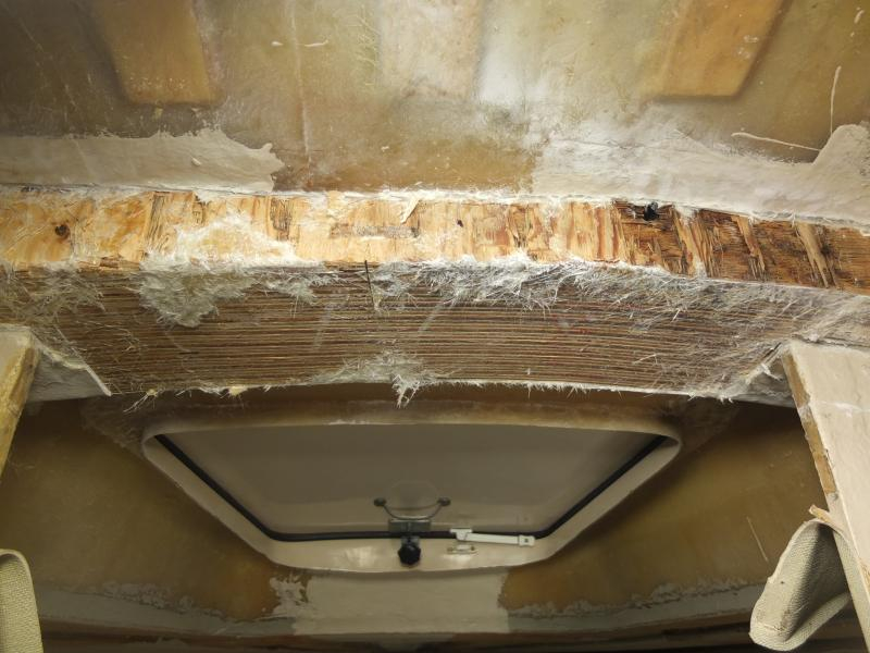

Efter tre timmars arbete har jag kommit in till träet i mastbalken. Jag använde stämjärn och vinkelslip med tunn kapskiva för att ta bort laminatet runt balken.
Frilagd mastbalk
Frilagd mastbalk
Mastbalk babordsida
Mastbalk babordsida
Mastbalk styrbordsida
Som väntat är balken fuktig intill hålet för sladden till däckskontakten. Jag tycker nog inte heller riktigt att laminatet känns betryggande utfört. Det kunde gott varit lite mer utanför själva balken, ut på skottet, överbyggnadens sidor och på taket. Det känns mest som om man koncentrerat sig på att täcka balken.
Ja, och hålla balken på plats. Det är väl bara några fästmattor.
Man borde väl plastat ordentligt, t.ex. på samma sätt som när vi plastar knän. (Varva rowing och matta samt se till att radierna inte blir små genom att spackla skarvarna.)
Inlägg: 517
Sviktar din mastbalk? Är det svårt att få rätt spänning i förstaget? Är det därför du gör detta? Du klarar det nog lätt, jag har 3 barn o är gift med barnmorska som jobbar en del helger:)
Sedan flera år kan jag se mastbalken genom rufftaket som en tydlig nedsänkning. Ja, jag har svårt att få spänning i förstaget. Trots att jag sätter an vanten upplever jag att förstaget är för löst. Jag tycker mig märka att lä vant slackar mer än tidigare. Dessutom har jag de senaste åren fått det allt svårare i hårdvind, vilket jag inte kan förklara med sämre segel, bristande teknik eller dåligt vägval.
Så jag misstänker kraftigt att min mastbalk inte är lika fast som den en gång var. Så här långt har arbetet bekräftat mina farhågor.
Det hade säkert gått att segla vidare med denna mastbalk i många år till, men jag känner att tiden är rätt för mig att göra ett större arbete.
