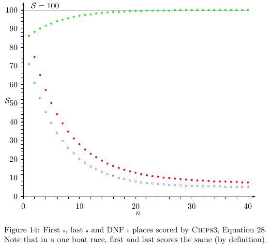

Detta diagram förklarar metoden CHIPS3:
S är det antal poäng som placering ger. I riktigt stora fält får vinnaren alltså 100 poäng.
Av diagramment kan man utläsa att
- vinst i ett litet fält inte ger lika mycket poäng som i ett större fält
- sista plats eller DNF i ett stort fält ger sämre poäng än i ett litet fält

Om jag har förstått diagrammet rätt, så får vinnaren en kraftig bonus redan i fält med endast 18-20 deltagare.
Men jag har litet svårt att se konsevenserna ift. lågpoängsystemet. Är det så att det inte ska vara så många båtar för att det ska upplevas som rättvist eller är det tvärtom?
Den gamla olympiska systemet gav bonus till de 6 första båtarna. Men det funkade väl bara bra om det var stora fält. Är det samma här?

Nja, vid 18-20 båtar stora fält händer inte mycket mer. Det är snarast i mindre fält som effekten syns. Då blir det inte lika mycket bonus för att vinna och inte lika mycket straff för att vara sist.
Det här systemet ska ge rättvisa resultat vid seglingar med olika många deltagare. Det premierar vinst i stort fält och ger sista båt en låg poäng i stort falt. Samtidigt ger det inte lika hög poäng för vinst i ett mindre fält och inte heller lika låg poäng för sista båt i ett mindre fält.
