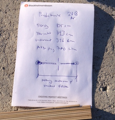

Hej igen! Martin o jag mastade på Prydamari idag och mätte alla vant. Förstaget var 835 cm. Vi spände inte upp riggen helt och skulle vi göra det så blir det inte mycket kvar att skruva hem på yttervanten. Om förstaget skulle vara 840 cm så behöver nog yttervanten (793 cm) kortas något, men du kan ju kolla själv när du seglar Lidingö runt:)
Akterstaget kan nog kortas lite, speciellt om du ska ha en hanfot med kaskadlösning, där den översta kaskaden kan vara ganska lång. Mvh Martin R
