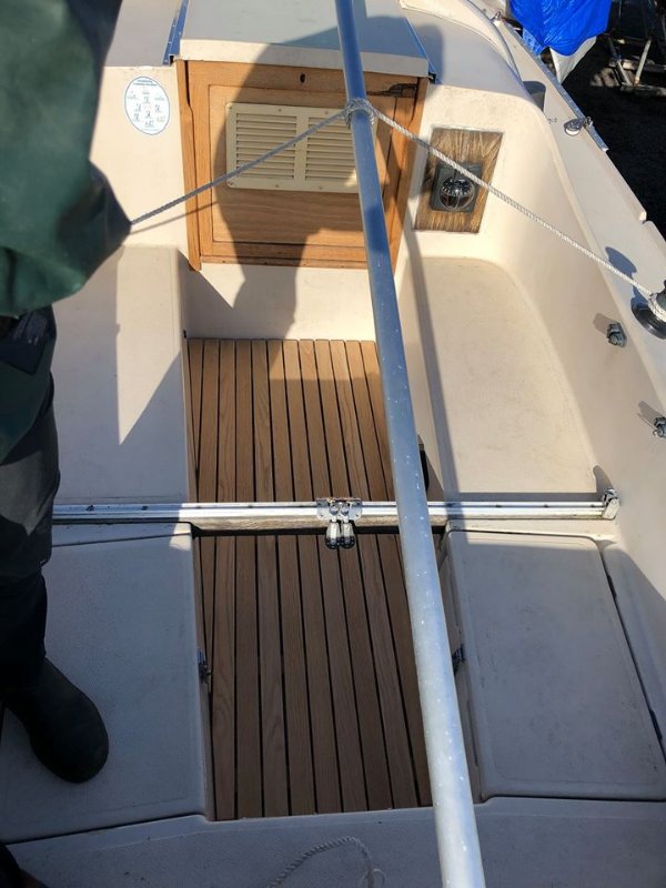

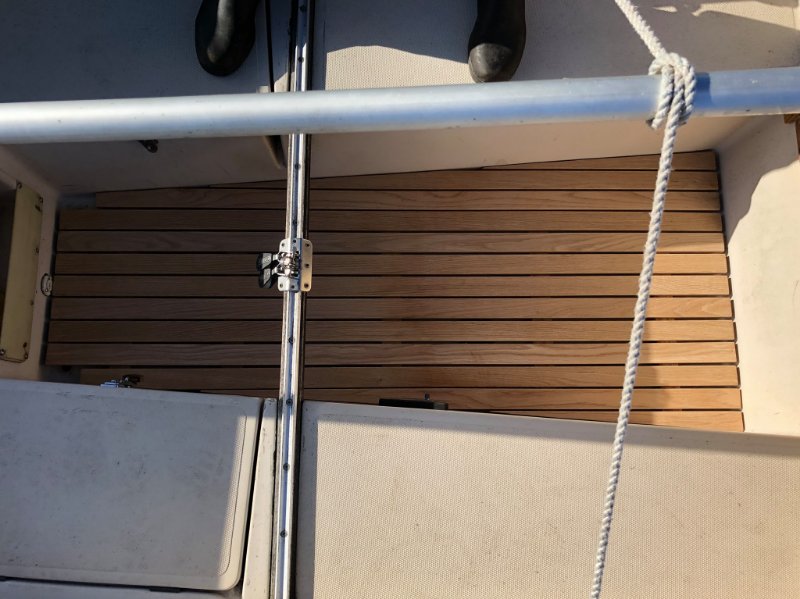

Här är en beskrivning från juliamoore av hur du kan tillverka en sittbrunnstrall.

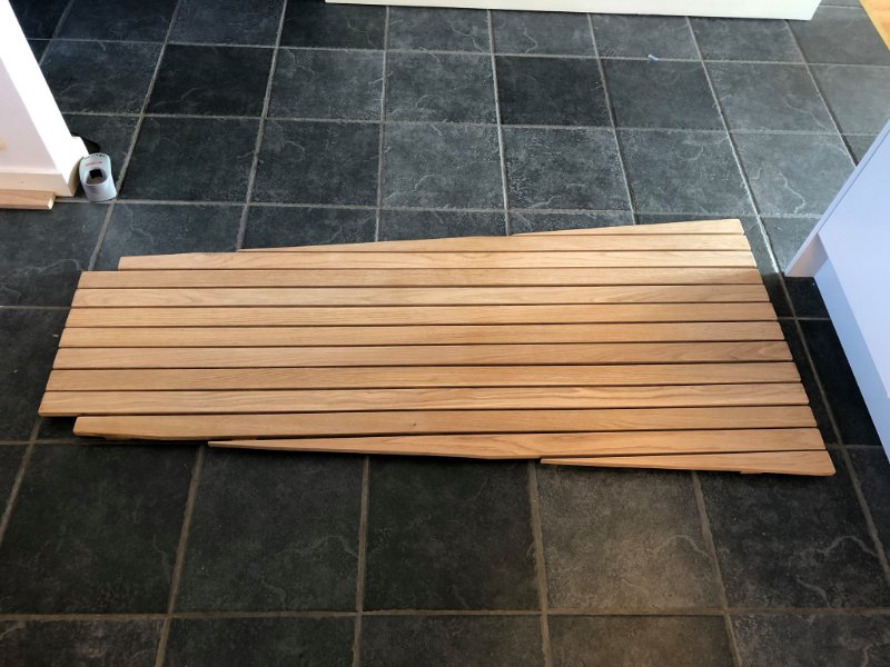

juliamoore skrev: Materialet jag använde är 43x15 mm planhyvlad ek från Woodys. Material inklusive skruv
och teakolja landade på cirka 2000 kr. Det går naturligtvis att använda annat material till
ribborna, t.ex. lärk eller teak.

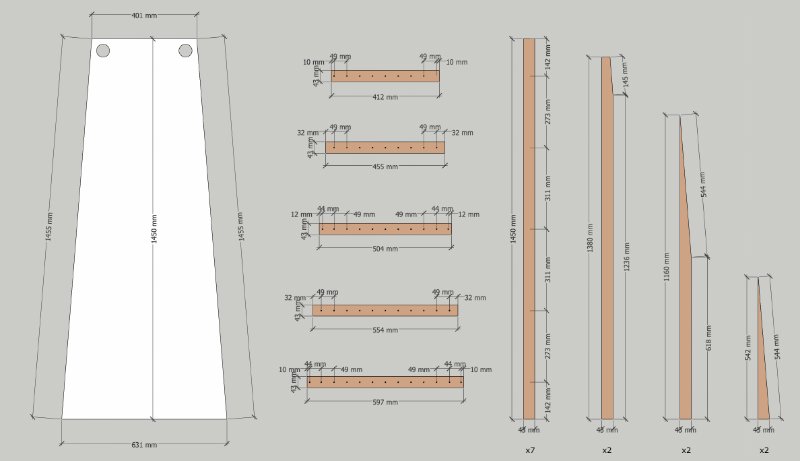

Kontrollmät durken så att du försäkrar dig om att din durk är samma. Min IF är från 1975,
men måtten kan skilja sig mellan årsmodellerna. T.ex. före 1972 var däcksmodulen något
annorlunda. Bordsbenen är inritade, men de behöver också kontrollmätas, både placering
och diameter på dem. Man kan även sätta gummifötter/skydd undertill så att den ligger torrt
och bra, och så att vatten kan rinna förbi.
