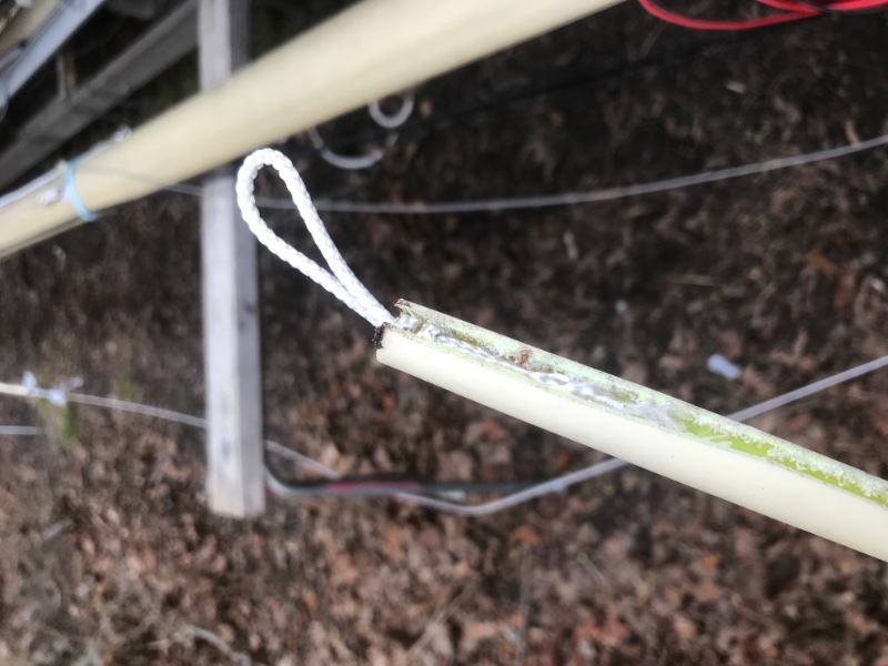

Nu är det löst!
Byte av fockfallet gick som en dans; löstes genom att fästa en tunn lina vid det gamla fallet, som fästes vid detta fallet. Bara att dra igenom
När samma procedur skulle göras för stor fallet ... fann jag mig stående som ett fån; med änden av storfallet i näven och svor. Någon meter från masttoppen hade piskknuten slirat av.
Efter åtskilliga försök med olika dragfjädrar av olika kvalitet... gav jag upp.
Jag åkte och köpte VP rör som klövs på mitten och klämdes ihop med polygrip.
Tog upp upp ett hål i masttoppen genom vilket jag lätt kunde föra ner två draglinor.
Hålet i mast toppen tätas och täcks av det beslag jag har sedan tidigare.
Det gamla storfallet hade bitvis trasats sönder upptäckte jag efter bytet.
Glad att jag bytte i tid.
Numera är fallen av Dynerna...

Jag förstår inte riktigt hur du använde pvc-röret. Jag har för mig att standardlängden för ett sådant rör är omkring 3 m, och då räcker det väl inte för att skjuta det genom hela masten..?..NinjasLogg skrev: ↑18 mar 2020 16:15

Det stämmer att standardlängden är 3 meter.
Jag skarvade med gaffatejp.
Rördelarna skarvades inte omlott utan liggande dikt an efter varandra.
(Var lite nervös över möjligheten att fastna mm... men allt gick som smort).
En sak jag upptäckte av en slump; är att ytan man kan göra hål på uppe på mast toppen är ca 12-14 mm.
På sidorna sitter förstärkningar.
Jag lyckades att pricka mitt i hålrummet.
