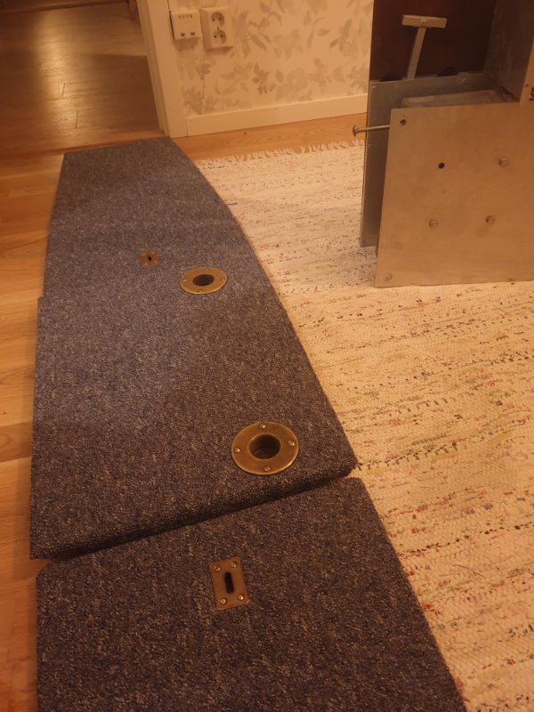

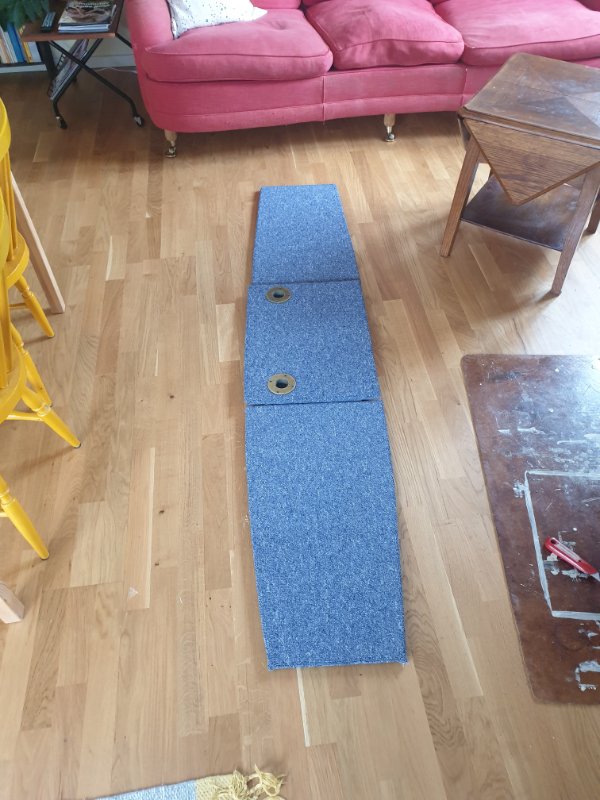

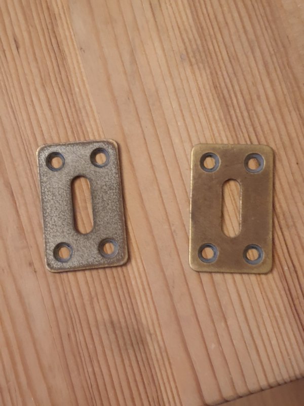

Skulle behöva lite hjälp att reda ut var de rektangulära beslagen till durken ska sitta. Har under vintern bytt ut gamla mattan på durken till ny heltäckningmatta. Fått på gamla fästena till bordet men kan inte minnas var dessa (se bild) ska sitta. Misstänker kanske över hålen (se bild) men känns inte helt givet.
Om någon kanske minns/kan kika var de ska sitta.
// sebbe
Re: Liten fråga ang beslag durk.
De ska sitta på de 2 durkarna som inte har bordsbensfästen och som inte är fastskruvade. Eftersom där finns en liten utfräsning i plyooden där beslaget ursprungligen satt kanske du kan känna den genom mattan. I vilket fall är det inte så väldigt noga med placeringen. Sätt dem långskepps i centerlinjen nära durkskivornas akterkant. Du måste nog skära bort mattan på det ställe där du sätter beslaget.

De durkbeslagen är till för att man ska kunna vinkla in en skruvmejsel i skåran och under beslaget och och på så sätt kunna lyfta upp durken utan att bryta naglarna. Så det är inte så noga var de exakt sitter placerade.
Det finns andra typer av durkbeslag med samma funktion i båttillbehörshandeln, t.ex. med uppfällbar ring. Få slipper man skruvmejsel..

Kom på att jag hade orginalmattorna kvar så kikade på dom. Ja men exakt, känns ju inte som en jätteviktig funktion kan ju lyfta dom från sidan. Men känns ändå kul att alla orginalbeslag sitter kvar på sin plats även efter en uppfräschning.
