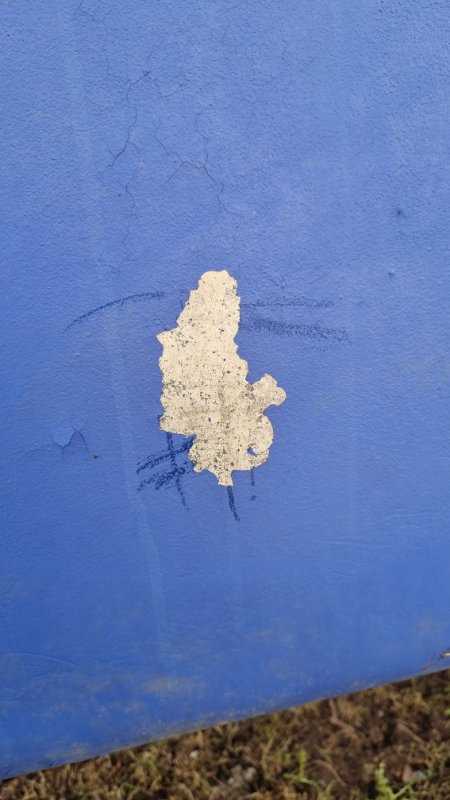

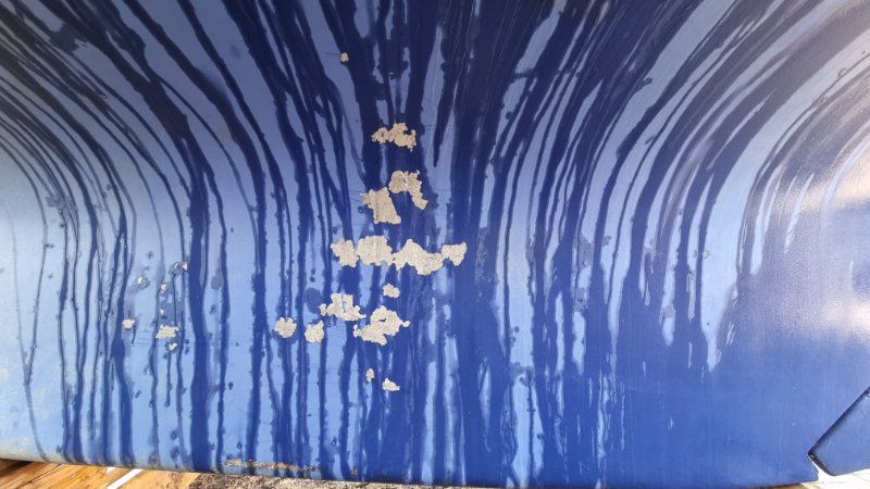

Jag har börjat förberedda min IF-båt för sjösättning och upptäckt att bottenfärgen har flagnat en hel del. Mycket föll av med högtryckstvätten.
Jag håller på att bedöma skadan och tror att jag kommer jag behöva slippa bort allting och lägga på ny grundfärg & bottenfärg eller funkar det för den här säsongen med att bara fylla på ny bottenfärg och kanske lägga på lite primer där det har lossnat som mest?
Har ni några tips?

Hej, du tjänar i längden på att vara noga. Slipa rent efter upptagning o måla på primer, spackla, slipa o måla bottenfärg till våren. Nu kanske du kan bättra på fläckarna med bottenfärg för denna säsong? Lycka till med jobbet! Mvh Martin

Spitte skrev: ↑18 apr 2022 21:30 funkar det för den här säsongen med att bara fylla på ny bottenfärg och kanske lägga på lite primer där det har lossnat som mest?
Håller med Martin om att det är viktigt att göra jobbet ordentligt när man gör det. Men så här sent på våren lär du inte hinna med ett sådant jobb. Så om det inte finns några skador på själva gelcoaten hade jag bara målat med den vanliga bottenfärgen i vår. Och sedan planerat i lugn och ro för att ge botten en ordentlig översyn efter säsongen. Kanske också tagit upp båten lite tidigare i höst för att kunna göra en del av jobbet då.
Så har jag själv gjort när jag på våren märkt att en del av bottenfärgen släppt ungefär som på dina bilder. Fungerade utan problem för mig.
