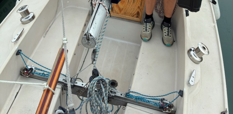

Jag fick ett par Andersen 28 ST 2-speed vinschar av en kollega och står inför ett beslut om hur jag ska montera dem.
På min IF sitter det nu två bottendragna Andersen vinschar på rufftaket och jag har inga vinschar på sargkanten.
Jag har läst att originalmonteringarna gjordes med självgängande skruv, vilket jag inte gillar alls. Jag vill köra genomgående bult med bricka och mutter på undersidan.
Så jag funderar på två alternativ:
1. Flytta de bottendragna Andersen-vinscharna till sargkanten och montera 2-speedarna på rufftaket.
2. Montera 2-speedarna på sargkanten
och låta de befintliga sitta kvar på rufftaket.
Jag planerar att segla själv men för mestadels med besättning.
Jag undrar också:
• Går det att ta upp en inspektionslucka i taket inne i stickkojen för att kunna få åtkomst underifrån och montera vinscharna med genomgående bult på ett bra sätt?
Har någon gjort detta? Tips på placering, infästning och vad som funkar bäst tas tacksamt emot.

På min båt sitter det Lewmar ST-vinchar på sargkanten, och som på många andra IF-båtar, underdragna Andersen-vinchar på rufftaket. Jag rekommenderar att du kör på samma konfiguration då de underdragna vincharna på rufftaket är väldigt bra för besättningsmedlemmar att jobba med, som ofta har två händer att jobba med (utväxlingen är alltså inte så kritisk) och framför allt är de "snabbare" då inget handtag behöver fipplas med. ST-vincharna är väldigt trevliga att jobba med när man seglar båten själv, och att då ha de monterade på sargkanten är att föredra för att inte behöva klättra över skotbalken vid varje slag, eller för att justera skotningen på öppna bogar.
Mina vinchar på sargkanten är monterade uppifrån med självgängande skruv, och det har aldrig varit något problem. Båten är ju byggd för detta arrangemang och jag har aldrig hört talas om någon som haft en vinch avsliten.

De bottendragna Andersenwincharna är utmärkta. Det är så skönt att slippa ta av handtaget innan varje slag. Jag har sådana både på taket och på sargen. Med rätt teknik behöver man aldrig veva flera varv med handtag och växel behövs inte.
Jag skulle i ditt fall nästan överväga att sälja de 2-växlade och skaffa ett par Andersen 101 till sargen. Visst är de dyra, men de är också fantastiskt bra.
Vad gäller monteringen har jag aldrig haft av mina sargwinchar. Så jag vet varken dimension eller material på de självgängande skruv där måste vara. Men jag tror du utan problem kan lita på att platsen är anpassad för det. Enligt ritning i klassregeln finns där en förstärkning.

Jag skulle flytta anderssenvinscharna till sargerna och låta rufftaket vara winschfritt, förutsatt du inte nödvändigtvis vill skota försegel med winsch på rufftaket. Med genuacunningham och cunningham på storen behövs ingen winsch på ruffen för att justera sträckningen av förlik resp mastlik. Jag satte dit en genuacunningham för två år sedan och tycker det är toppen.

Tack för tipsen!
Jag kommer nog montera mina nya 2-speed vinschar på sargkanten med själgängande skruv och se hur det fungerar.

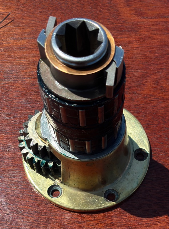

Jag hade av winscharna på sargen i vintras och gjorde rent dem ordentligt då gammalt smutsigt fett hade gjort att klackarna inte längre tog. De var skruvade med självgängande mässingsskruv som suttit så länge att när jag, trots försiktighet, skruvade ur dem så höll bara 4 av 10 för trycket. På resten blev hälften kvar i båten.
Nu är de utbytta mot rostfri skruv i nya hål och med tef-gel för att förhindra galvanisk korrosion mot winscharna som är i något slags aluminium-legering. Verkar hålla bra hittills, vi fastnade i 17 sekundmeters vindbyar med spinnakern skotad på dem och allt sitter kvar.

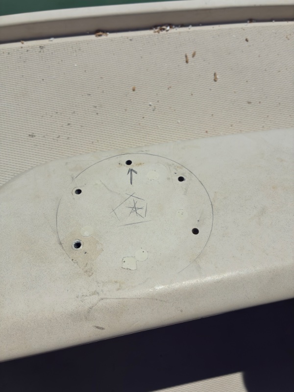

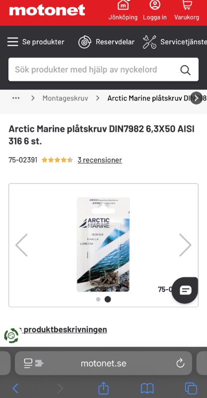

En uppdatering om hur det gick. Det var inte lätt att hitta lång försänkt a4 träskruv men till slut hittade jag dessa:
När jag borrade hål till de nya vinscharna utgick jag från centrum från orginalvinscharna. På styrbords sida hamnade det yttersta hålet utanför förstärkningen men inte på babords sida. Antingen mätte jag fel eller så var orginalvinscharna inte helt på samma plats.
Till vinscharna köpte jag aluminium knipknapar som jag tycker fungerar bra.

- Ny servad vinsch
- IMG_0569.jpeg (222.87 KiB) Visad 10102 gånger
- Slutresultat
- IMG_0584.jpeg (124.49 KiB) Visad 10102 gånger
- Styrbords hål till vinsch
- IMG_0568.jpeg (123.29 KiB) Visad 10102 gånger
- A4 6,3x50mm
- IMG_0602.jpeg (72.86 KiB) Visad 10102 gånger

Re: Montering av vinschar
Det är nog inte hela världen om en skruv hamnar utanför förstärkning. De andra håller så det räcker.
Kan det vara så att dessa vinschar har större diameter än andra som brukar sitta där?
