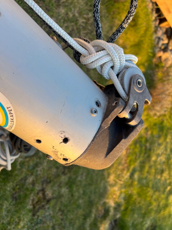

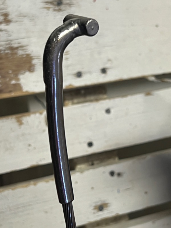

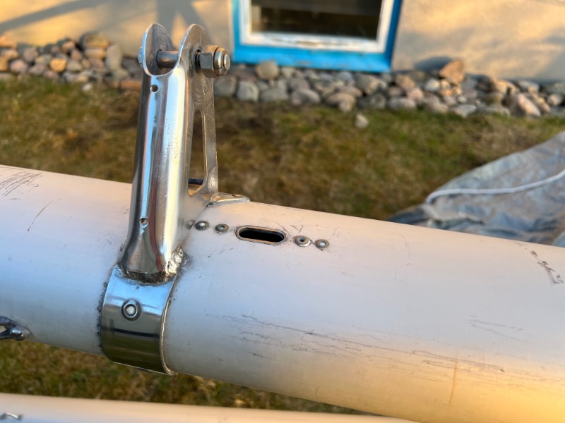

Här är några bilder på vår mast och fästen för de övre vanten ifall jag har tagit miste på vår mastversion.

- T fästen pa övervant.jpg (98.01 KiB) Visad 2149 gånger
- T fästen på masten.jpg (127.03 KiB) Visad 2149 gånger
- dragskivor på masten.jpg (158.85 KiB) Visad 2149 gånger

Centrum för den horisontella delen av T-stycket torde ligga på ungefär samma höjd som centrum för riggbulten på Johans vant. Så avståndet mellan ändstyckena torde vara ungefär samma.Dessutom kommer vantskruven att justera mindre avvikelser eftersom den har en slagländ på cirka 10 - 14 cm.
Om du har möjlighet, kontakta närmaste riggmakare för råd.
Du kan även masta på med bara toppvanten och skatta undervants längden. Riggritningen i klassreglerma ger även de en bra guideline.
