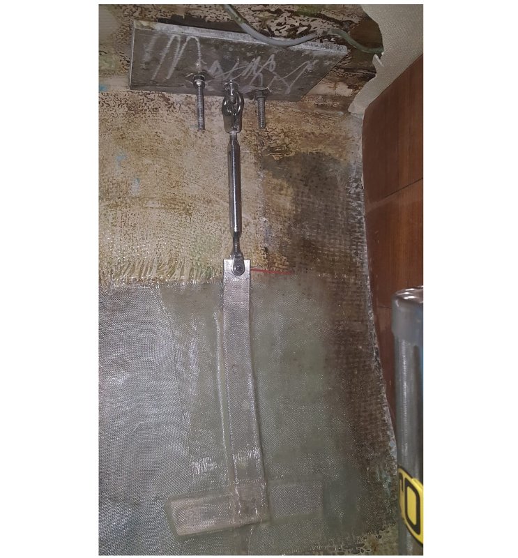

En gammal fråga som är ny för mig:
Jag har denna lagningen - jag antar att det är en lagning - på båda sidorna i min IF.
Betyder detta att problemet med undervantsröstjärn löst?
I så falla har man bytt ut den klena skruven som alla prata om?
Eller är det originalutförandet?

Om man vill kappsegla med sin båt som en IF, får båten inte förändras utanför det som är tillåtet i IF-båtens klassregler. Den på bilden visade förstärkningen är en sådan icke tillåten förstärkning.
Du kan läsa om undervantsröstjärn i något dokument i arkivet på webbsidan och i artiklar i gamla Medvind. Kanske det även finns någon forumtråd om detta ämne. Använd sökfunktionen. Vi rekomenderar utbyte till en helt annan typ än original beslaget. Dessa beslag finns att köpa från Seacamper i Berlin.

Det bör vara en eftermontering. Det ser ut som att en extra öglebult har satts mellan röstjärn för toppvant och undervant, men det är svårt att se säkert. Tyvärr följer förstärkningen inte klassregeln, som Maja skriver.
Det går inte att på bilderna se vad det är för röstjärn eller hur de mår. Om den inre skruven man ser är undervantets röstjärn, kanske man kan tro att de är nyare än de andra, då den inre skruven ser blankare ut än de som sitter närmast skrovet.

Du får naturligtvis göra vad du vill med din båt. Men det är ganska svårt för åtminstone mig att kommentera för- och nackdelar med diverse ombyggnationer som någon kreativ båtägare har utfört. De röstjärnsförstärkningar (s.k. knän) som finns beskrivna i klassreglerna är beprövade och rekommenderas
om du vill bygga förstärkningar( som ifs inte alls är särskilt nödvändiga). Men oaktat detta rekommenderar jag att du byter undervantsröstjärn till den nya typen. Då slipper du risken för mastbrott i framtiden.

Jag håller med. Jag seglar utan förstärkningsknän på min båt och tycker inte att jag har något problem med det. Röstjärnen bytte jag dock för längesen när ett av dem brast.
