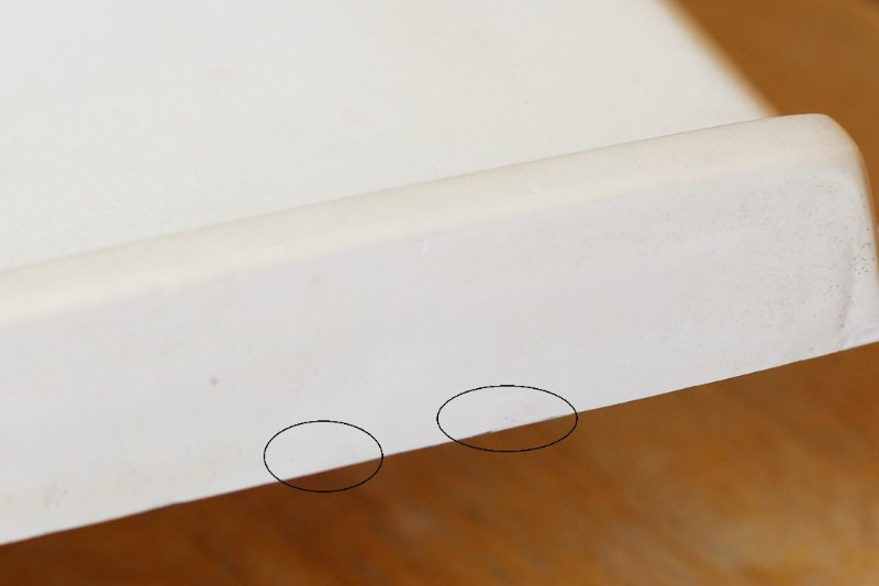

Jag slog aldrig till på gelcoat med färg 4021 då det kändes lite overkill med 1kg till de behov jag ser framför mig för tillfället.
Jag provade att blanda färgen själv och tycker det blev bra utan att ha tagit någon nämnvärd tid i anspråk. Jag köpte en liten burk helt vitt gelcoatspackel och gult, brunt och svart pigment i bygghandeln.
Jag blandade med bara ögonen till hjälp men inser i efterhand att man kan använda godtyckligt bildredigeringsprogram om man vill slippa gissa. I dessa visas vanligen nederst i bild ljusstyrka för respektive röd grön blå kanal för punkten under musen. Så ställer jag vitbalansen till båtens gelcoat i nedan bild så visas så klart ett neutralt värde (212, 212, 212). För jag musen över lagningen får jag ungefär 209, 210, 211. För att få ett nära på perfekt resultat behöver blandningen alltså bli lite ljusare och värmas upp med lite mer gult. Lätt ordnat med lite mer vitt gelcoatspackel och en smula mer gult pigment.
Jag har bara en efterbild men nedan visas två lagade hackskador i skjutluckan till ruffnedgången.
Visst får man blanda om när man behöver mer gelcoat/spackel men det är inte många aktiva minuters insats för varje ny burk.

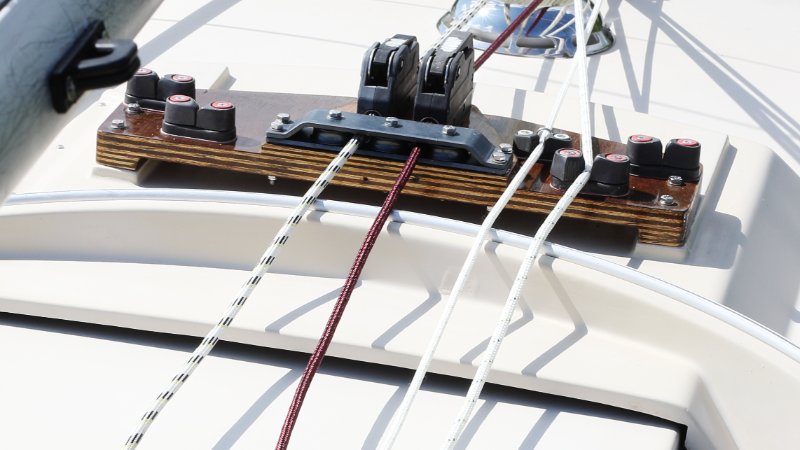

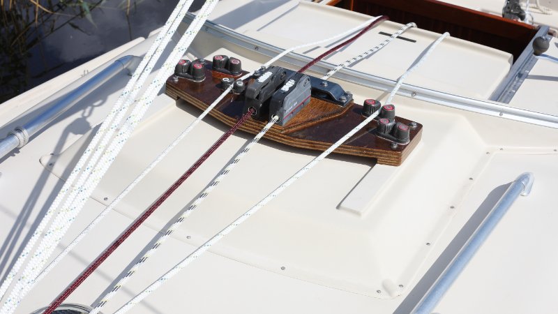

Nu var det ett tag sedan det blev klart men jag kan ju visa hur det blev också.
Kanterna är lagade med gelcoatspackel men jag gjorde de lagade områdena lite tjockare (inåt där det inte syns) och tror nog det ska hålla ihop.
Hålen i sargen fyllde jag med armerat PP polyesterspackel i 5-6 omgångar tills hålet var slutet, det härdar ju på några få minuter så det var inte så mödosamt.
En lärdom på vägen var att det går utmärkt att lägga vanlig packtejp över gelcoatspackel för att få lagningen att följa omgivande former. Överskottet av spackel bildar en liten slät bula som man får slipa ner, det finns en sån under tredje tampen från vänster i nedre bilden. Att slipa är ingen favoritaktivitet så den får sitta där tills jag hittat tålamodet igen.
Trimbrädan fick ny infästning också. De upphöja förstärkningarna har rätt många generationer hål på liten yta i mitt garage så jag litade inte riktigt på de gamla skruvhålen för träskruv. Jag borrade upp lite större hål och fyllde med förtjockad epoxi. Sen försänkte jag brickor och M6 muttrar undertill och gjöt återigen in i epoxi. Jag smörjde in de tilltänkta fästbultarna i vanligt båtvax och drog fast trimbrädan för att fixera muttrarna i rätt position. Vaxet funkade som släppmedel och bultarna gick fint att skruva ut när epoxin härdat.
Mycket pill blev det men jag tycker det lyft hela båten ett snäpp och är nöjd med insatsen.
