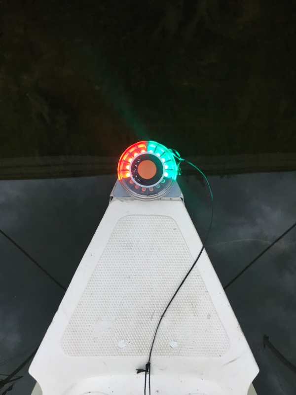

Re: Topplanterna
Topplanterna med LED är väl bäst. Vi tog bort pulpit för några år sedan o på den satt lanternor. Ersatte med en Navisafe o den fyller våra behov. Vi seglar mest inomskärs. Den lyser faktiskt starkare än orginallanternorna o batterierna klarar 30-40 tim. Vi har extrabatterier. Har sikaflexat på en plåt som är magnetisk, så lanternans magneter fäster mot den. Vi har en liten fångstlina men den har aldrig lossat. Inte optimalt att fästa o slå på lanternan om det går stora vågor, men vi har klarat oss…
