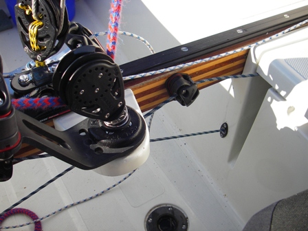

Först monterade jag en ny skena på träbalken. Jag valde en Harkenskena (art# 2720.1m, 447:-) 1 meter lång, men den kan vara 1.2m om man vill komma ända ut till sittbrunnssidan. På denna en vagn med fast monterade block och råttor (Harken #2734, 2106:-). Jag ville undvika att skruva råttor i sittbrunnssidan. De inkräktar annars på utrymmet i hamn och ökar skaderisken vid segling.
Mitt på träbalkens akterkant monterade jag en konsoll för en skotarm (Harken #144, 1166:-). Min avsikt var att göra hela skotbalken enkelt demonterbar och få med mig alla block och linor och på så sätt få mer utrymme i hamn, men utan att göra avkall på funktionen.
På skotarmen monterade jag ett "automatblock" (Harken #2625, 450:-). Detta block är det bästa i hela arrangemanget! Det spärrar själv vid hög belastning och snurrar fritt vid låg belastning. Det är oerhört skönt när det friskar i eller när man snabbt skall släppa ut skotet, tex i en start eller liknande. Jag använder samma block till spinnakergajarna och jag rekommenderar det verkligen!
"Automatblocket" och konsollen
IF storskotblock.JPG (88.16 KiB) Visad 21182 gånger
På vagnen sitter ett enkelblock (Harken #2607, 371:-). Det skall normalt också ha ett så kallat hundsvott, men jag har splitsat in skotet direkt i blocket dels för att spara vikt, dels för att få bort vassa kanter att skada sig på.

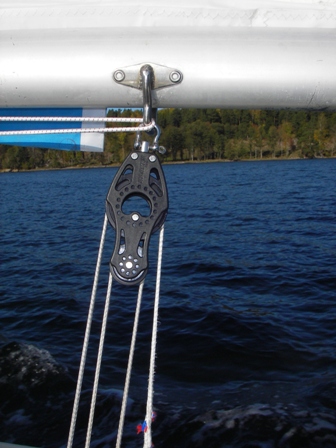

Överst ett fiolblock direkt i bommen (Harken #2621, 354:-). Jag vill hålla avståndet mellan översta blocket och skotarmen så långt som möjligt för att minimera påverkan på skotningen då jag flyttar vagnen i sidled. Därför har jag ingen stropp mellan bommen och detta övre block.

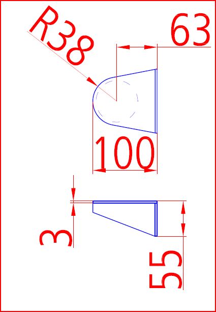

Konsollen lät jag tillverka i 3mm aluminium hos en lokal smed (Rickard Larsson på Larssons Plåt - Lidingö) efter nedanstående skiss. Sedan lackade jag med vanlig färg. Man kan säkert göra den av massiv teak eller liknande och försänka skruvskallar och muttrar.
En enkel skiss på min storskotskonsoll

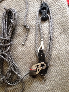

Proffsvariant med fast skotarm är kanske bäst, men här är ett alternativ. Nytt storskot Harken 57c med på o avslagbar spärrfunktion. Vagnen behöver ju såklart vara lätt att justera mot lovart o lä. Jag har 8mm polyesterlina till, ca 11m. Gjorde två storskotslinor så jag har en likadan färdigsplitsad 8mm lina över om någon är intresserad så finns den att hämta gratis i Rönninge eller Sätra varv. Mvh Martin R 0707339696
