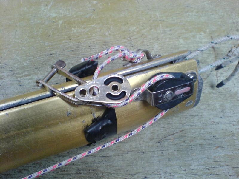

Se bifogade bilder från min egen båt. Jag har ett utanpåliggande uthal med en tvåväxlad talja vid mastfoten och ytterligare 2 gånger utväxling vid bomnocken.
Här är en bild på bomnocken med den 2-växlade anordningen. Den rödvita tampen är bomuthalet.
