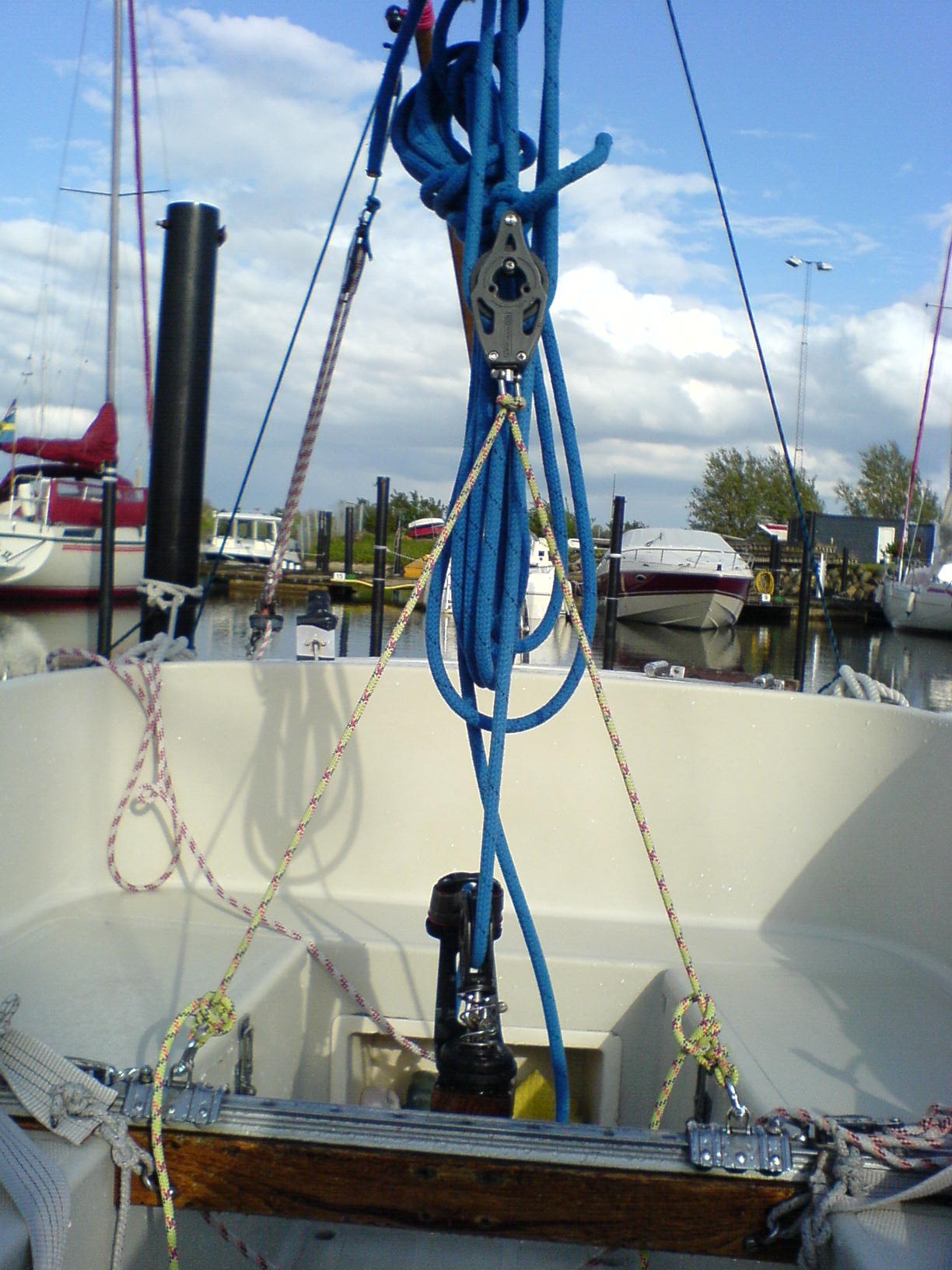

Här kan du se en vanlig princip för ett storskotsystem med en vagn. Här kan man enkelt manövrera vagnen när man sitter på sargkanten.
Storskot och sugga.JPG (160.57 KiB) Visad 18797 gånger
För övrigt ska du kanske överväga att använda ett spärrblock. Det gör det mycket lättare att lossa skotet i hård vind om det skulle uppstå en nödsituation.

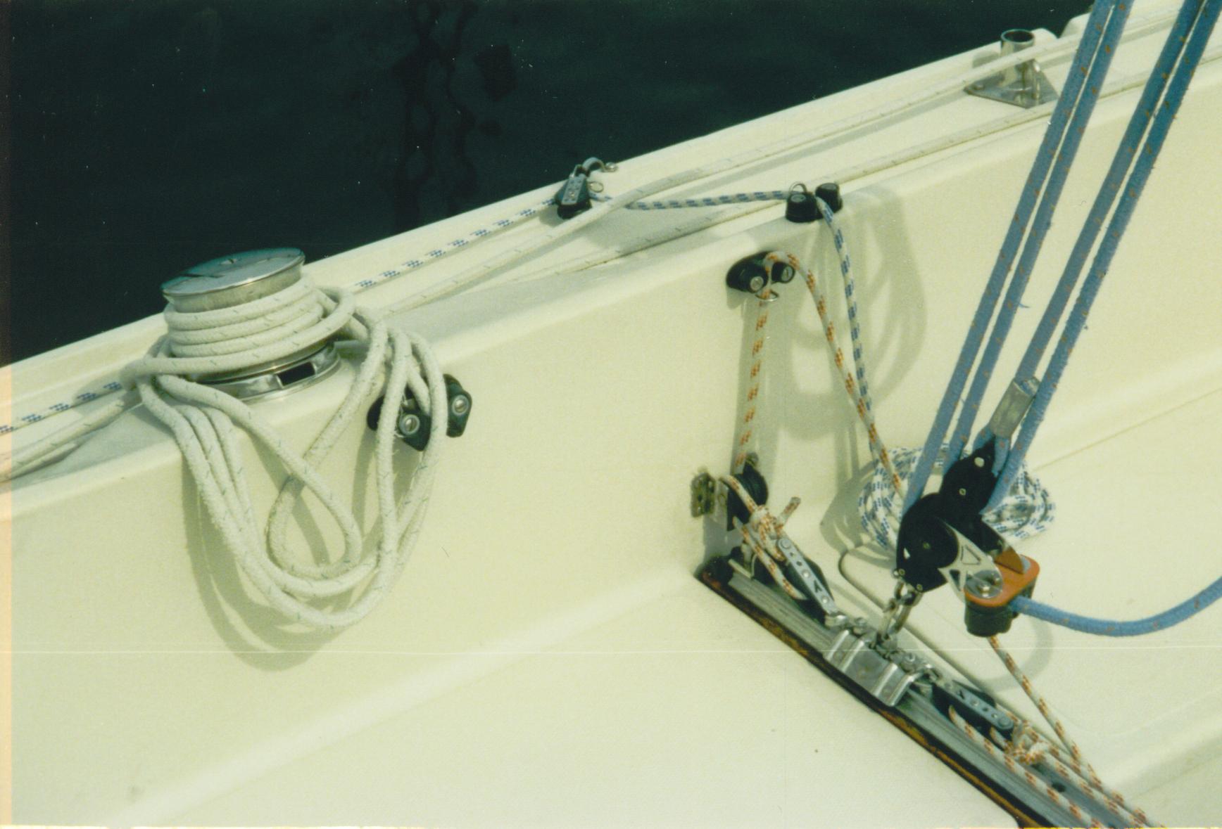

Man kan även konstruera ett system med 2 vagnar för att minska behovet att dra vagnen upp och ner i varje slag. Men det kanske är överkurs här...
Ingela - storskot med 2 vagnar 1.JPG (340.72 KiB) Visad 17562 gånger
