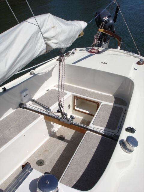

Jag har inhandlat ett Lagunbord med extra fäste. Jag har förstått att bästa ruffplaceringen anses vara strax bakom babords garderob, men hur är det i sittbrunnen? Ska man sätta fästet bakom skotbalken (med bultarna in i stuvfacket) eller ska man satsa på framför skotbalken? På bifogad bild ser ni styrbords sida av sittbrunnen. Jag hade dock tänkt att placera färstet på babords sida.
I slutändan måste jag naturligtvis själv komma till rätt slutsats men jag tänkte höra om det finns erfarenheter och lärdomar i IF-kollektivet! Gärna svar med bilder i den mån det finns!

Hej. Lagunbordsfästet fungerar utmärkt som fäste till min GPS ute i sittbrunnen när jag seglar ensam. Fästet monterat på styrbords sida strax för om skotbalken. Kan skicka bilder, om du inte sett dem i Medvind. F.ö. så är bordet ett måste i händelse av Midsommar med därtill hörande attribut. Inte så långt kvar.
Ha de. Bertil N

Vårt Lagunafäste sitter i framkant av babords stuvfack, alltså akter om skotbalken. Detta ger bra svängrum för bordet. I ruffen sitter det några dm akter om bb garderob. Att byta från originalet med klumpiga rör som skulle gängas i kärva gängor, till Laguna var det bästa vi gjort!

Efter era kommentarer och lite funderingar på egen kammare jag jag kommit fram till slutsatsen att montera för om skotbalken på babord sida i sittbrunnen. Det finns två huvudsakliga anledningen till den förliga monteringen:
1. Bertils Norbergs eminenta GPS-lösning som känns mycket smart, enkel och passande!
2. Möjligheten att sätta en Lagun-barnstol på stativet och svänga in under sprayhood (nu har vi iofs ingen sprayhood men både barn och sprayhood kan bli aktuella i framtiden)
Ingen av ovanstående gynnas av att fästet monteras akter om skotbalken.
Vad gäller ruffmonteringen verkar det inte råda något tvivel om att montering bör ske strax akter om babords garderob.
