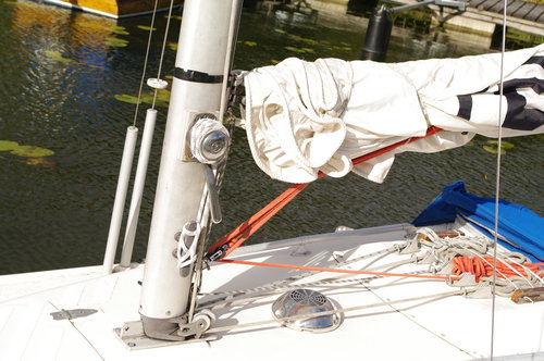

Hmmm.... Låter sunt, jag får kika över lösningen som jag "ärvt". Det sitter clamcleat för alla fall och tampar på taket. Bifogar en bild från innan förra årets avmastning (dvs som ägaren innan hade det ordnat).
Mast och falldragning från 2010.

Insåg att bilden visar det gamla storseglet. Mer Storlakan kanske man kan kalla det. Genuan var från 1978 och jag misstänker storen likaså. Det är den nya som har travare.
Janne, skeppare på Lilla Blå, IF-3204
