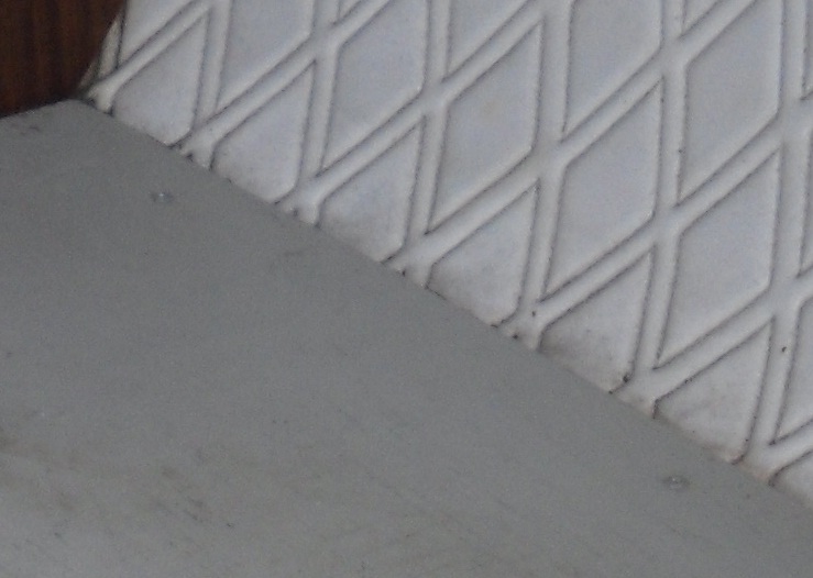

Håller på renovera invändigt i båten och skulle vilja lossa på träskivorna vid kojplatserna (de man sitter/ligger på). Det sitter fast med någon slags metallplugg. Hur lossar man lättast på dessa?

Har en mycket dålig och gammal bild. De sitter även fast med självgängande skruv.

På min båt sitter kojbottnarna med popnit/blindnit av aluminium. Det ser ut att vara så på din båt också.
Dessa tas lättast bort genom att man borrar i mitten och när man ska montera igen så sätter man i nya.

Man kan även byta ut popnitarna mot genomgående skruv, bricka och mutter.
Re: Lossa på träskivorna för kojplatserna
Har även jag borrat bort dem. Står lite kluven till att popnita dem eller skriva fast dem med bultar...

Haver borrat ur poppnit i trä, hålen blev sargade, vid återmontering poppade jag med brickor på "båda" sidorna.

Era blindnitar (popnitar) gör mig nyfiken.
Hur bra håller de?
Jag har nämligen haft problem med att mina kojbottnar, som är skruvade med självgängande mässningsskruv, har släppt antingen genom att skruvar skruvat ur sig, skjuvats av eller genom att gängorna i hålet slitits så fäste saknas. Detta gäller särskilt i förpiken där det är mycket rörelser. Jag har ersatt skruvarna med rosfri maskinskruv med bricka och mutter där det går att komma åt undersidan och det har hjälpt.

Mina är av aluminium och jag antar att det är original.
Jag har inte märkt att det rör på sig nämnvärt.

När man läser inläggen här beskrivs olika lösningar vid montering av kojbotten. Jag har en monteringsanvisning för IF i byggsats, Marieholms Bruk, från tiden när jag monterade inredningen i min IF. I den är monteringen beskriven enl.följande; "Kojerna monteras. Dessa skall skruvas i plastkonsolerna vid skrovsidorna, skruv KFSS8x25, i kojsidorna samt i 20x20 list vilken skruvas i garderobskotten, skruv 1"x6." Min erfarenhet är att där skruvarna är dragna i plastkonsolerna vidgas hålen med tiden och skruvarna lossnar. Jag har åtgärdat det genom att såga till mindre 4-kant kutsar i 12mm plyfa som förborrats och placerat dem under konsolen och sedan dagit skruvarna i dessa. Vill med detta ge en ytterligare vinkling, tidigare beskrivna lösningar är OK.

Det är ett bra tips att förstärka på det sättet. Självgängade skruv drar bättre i trä än i plast, dessutom blir det över större längd med sådana förstärkningar.
