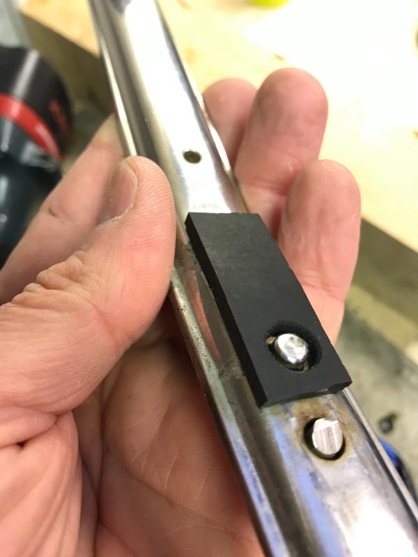

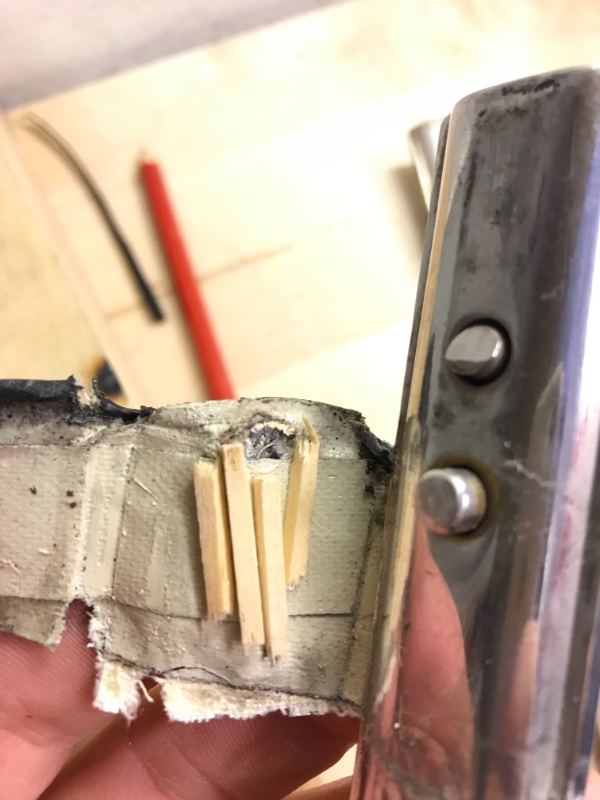

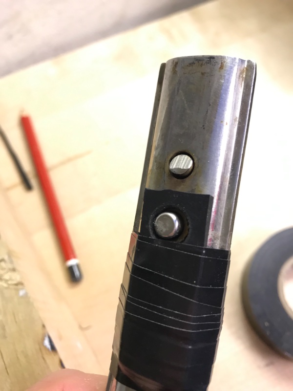

Handtaget lossar ibland om man tex lägger spinnskot över o skotar, då trycks flärpen ned o handtaget ramlar ur. Vi har aldrig tappat i sjön, men jag vet flera som har. Någon har svetsat fast handtaget i winschen men det vill inte jag, eftersom det är i vägen när sprayhooden är uppe. Gjorde idag om tillfällig tejpning med tändstickor som distans till ett lite bättre alternativ med hård gummimatta som jag skar till o gjorde hål i. Får se hur det funkar...

Det verkar som ett smart sätt att hindra ofrivillig lossning av handtaget!

Martins lösning verkar vara en smart sådan så att man utan risk kan börja använda sitt gamla återstående winchhandtag som t.ex. reservhandtag :lol:
