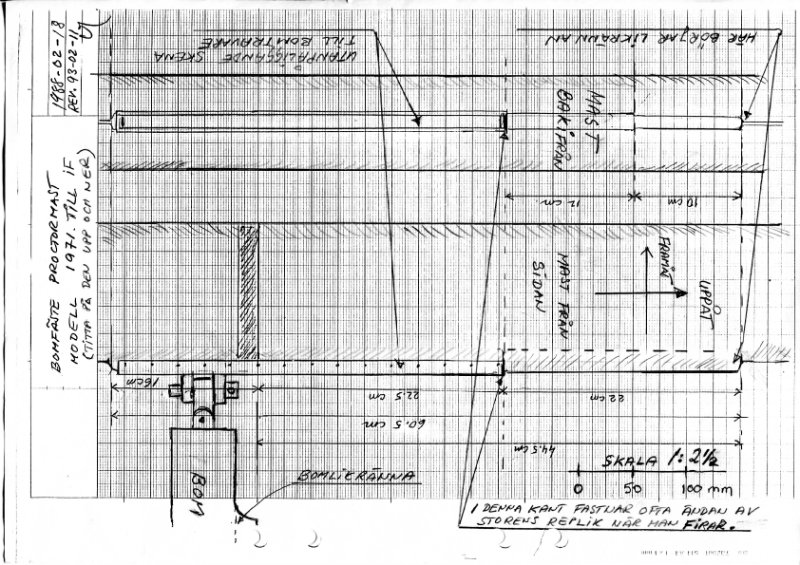

Ja, det är ju för att få ner travarna närmare bommen, det förstår jag. Men varför är det önskvärt ?
Och om man nu även vill använda replik som man kanske har på sin kappseglingsstor, sitter då en sådan likränneförlängare i vägen när man ska hissa och fira, eller går det att kombinera ? Eller är den kanske lätt att ta av..?..
Dessutom har äldre Proctor-riggar som min ett något annorlunda bomfäste (skenan för bomtravaren är nitad utanpå profilen) så jag är osäker om det går att montera en likränneförlängare utan en större modifiering av bomfästet.
Se en ganska dålig skiss och ett kanske förklarande foto som bifogas här.
- Montage av bomfäste på äldre Proctor-mast
- Bomfäste-Proctormast-0011.jpg (142.85 KiB) Visad 24162 gånger
- Skiss över bomfäste på äldre Proctor-mast (droppformad sektion)
- IMG_4210.JPG (95.31 KiB) Visad 24162 gånger
