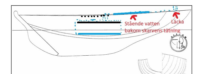

Jag förstår att det blev snurrigt, vi provar med figur.
På styrbord sida dräneras vatten som kommit in innanför däcksskarvens tätning via genuaskenans skruvhål i skrovet. Det rinner innanför skrovklädseln ner till förstärkningen i skrovsidan bakom skåpen. Sist i en rännil i vardera ände av denna till slutstation under stickkojen.
På babord sida fanns också stående vatten bakom tätningsmassan över en sträcka enligt figur. Gelcoaten är lätt fukt/frost-angripen med små hål innanför tätningen över enbart denna sträcka så det är nog ingen höjdare att låta vatten stå där någon längre tid.
En tidigare ägare har bytt till kortare genuaskenor och spacklat igen ett par av originalskenans främre hål i däcksupphöjningen så det kan vara så att det ligger en klutt spackel i hålrummet mellan däck och skrov och hindrar dräneringen.

Tänk på att vatten aldrig kan rinna i uppförsbacke...
Så kolla hur det ser ut kring förstäven och även pulpitens alla infästningar (om du har en pulpit). Använd vattenslang och spruta systematiskt med början i mitten av båten och sedan efter hand framåt. Håll noggrann koll på när och var det börjar läcka.Det är bra att vara 2 vid en sådan koll.

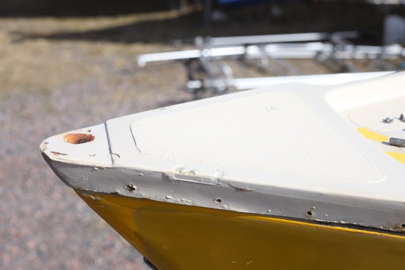

Allt på däck kommer vara noga omtätat innan båten åker i sjön. Det är min första vårrusting med båten så det finns lite att ta tag i. Min tanke är att någon gång i framtiden kommer det börja läcka igen, den dagen är det bra om vattnet rinner undan.
Det har inte gnagt så farligt i gelcoaten än men det finns värre angrepp med samma mönster exempelvis där min storskotsbalk legat blöt mot gelcoat i sin skåra i gissningsvis många år. Jag vet inte om det är biologiskt eller frosten men fukten är boven iallafall.
Pulpit och genuaskena är bortmonterade och hålen är tejpade medan jag sökt läckor. Det är i stäven vattnet kommit in, skarvtätningen var helt OK på resten av båten.
Däcket i stäven har ett par olika lager plast/gelcoat. Halvbra lagningar med hål i kanterna. Nu när jag skruvade av nosbeslaget var det inte tätat alls, vare sig beslaget i sig eller skruvarna. Där finns en ganska stor skarv mellan skrov/däck för vattnet att ta sig in igenom.
Det ser ut att sitta en rostig skruv innanför plasten uppepå längst fram, vad kan det vara?
Inifrån är det snyggare lagat. Det samlas en liten mängd vatten på hyllan allra längst fram i stäven innanför skottet men jag kan inte se vart det runnit. Möjligen är det kondens, jag får undersöka saken.
