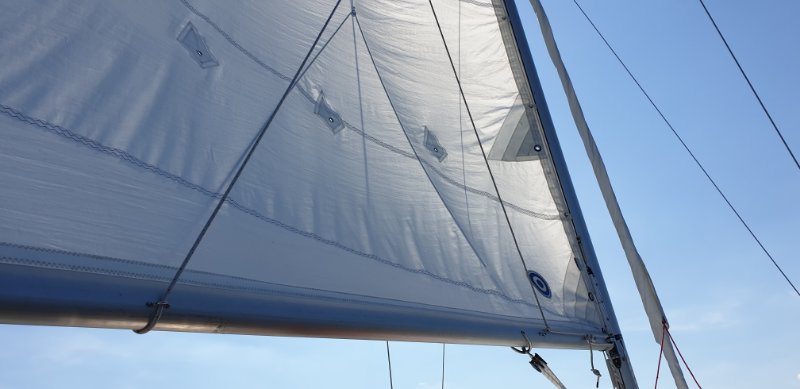

1. Storsegel fastnar i LazyJacks vid hissning
- Vid de flesta tillfällen storseglet hissades så fastnade "lattorna?" i LazyJacks på vägen upp vilket innebar en hel del krångel (flertalet ned/upphissningar etc) vid hissning.
-Har bifogat bilder på hur LazyJacks är monterade, om ngn har något tips på hur detta kan åtgärdas får ni gärna tipsa. Alternativt funderar jag på att helt enkelt plocka bort dessa LazyJacks inför kommande säsong.

När det gäller Lazy Jacks så föreslår jag att du tar bort dem. Jag har inga Lazy Jacks (fanns med när jag köpte åten men har aldrig monterat dem). Seglar oftast ensam och har inga problem med att ta ner storen och fånga in den utan Lazy Jacks. Den stora fördelen som jag ser det är att man har större "vingelmån" när man sätter storen själv om man inte har Lazy Jacks, för de kräver att man ligger ännu mer rakt i vindögat när man sätter seglet.
Det finns en tråd på forumet sedan tidigare om detta där du hittar lite andra synpunkter.
https://ifboat.se/forum/19/1165?p=5591&hilit=lazy#p5591

Tack för dessa tips! lutar att jag då struntar i att montera Lazy Jacks nästa säsong, känns som att nackdelarna överväger fördelarna i mitt fall.
