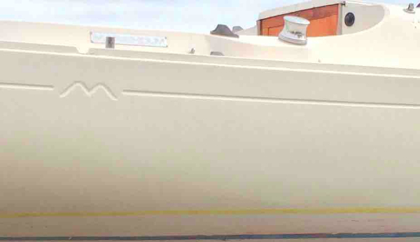

Jag klurar och klurar på hur jag skall kunna måla så att linjen med M:et på friborden(snobbrand?!) blir snygg. Problemet som jag ser det är att få det att se snygg och jämt ut i slutet där linjen är rund. Jag skulle kunna sätta 100 tejpbitar för att få en halvcirkel, men hoppas på att någon här har en smidigare lösning. Tar mer än gärna emot alla förslag!

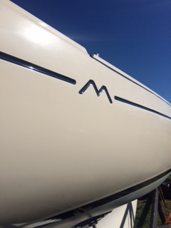

Jag gick på förslaget om att tejpa linjen, och det blev med 15mm tejp. Även om det var svårt att få det rakt då man står väldigt nära när jobbet utförs blev det bra nog för att framhäva dom fina linjerna i IF'n. M:et fick jag ihop genom att lappa och skära på plats. Det svåra var ju faktiskt inte att få detta på plats, utan att få färgerna på vattenlinjen och tejpen att matcha då jag målade med perfection... aja, skulle ni se mig ute så är det på avstånd... och även jag kommer väll tröttna på detta underhåll efter några år
