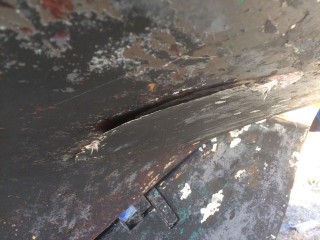

Har under förra säsongen fått bilagda skada utan kännedom om grundstötning eller annan fysisk påverkan. Känd skrivskadetyp ? Åtgärd?

Se ritning nummer 1460 i klassritningen - https://www.ifboat.se/baten/klassregel/ ... tid=10&m=0
Det fanns från början en motorbrunn i akterstuven. Den är igenplastad på de flesta båtar. Det är nog denna plastning som gett upp. Hur det kommer sig och hur det bör åtgärdas får de mer erfarna fylla på med.

Som original finns där en motorbrunnslucka som, när man inte hade någon motor i brunnen, var fastspänd över hålet i botten av brunnen med en vantskruv. Det blev aldrig helt tätt, utan det stod alltid litet vatten längst ner i brunnen. Om detta är problemet och om luckan sitter stadigt fast, kan du vänta till nästa säsong med att åtgärda det.
Min motorbrunnslucka (original) är i sin enkelhet fastplastad med några glasfiberremsor inifrån och skarven på utsida skrovsida är spacklad med vanligt polyesterspackel.
