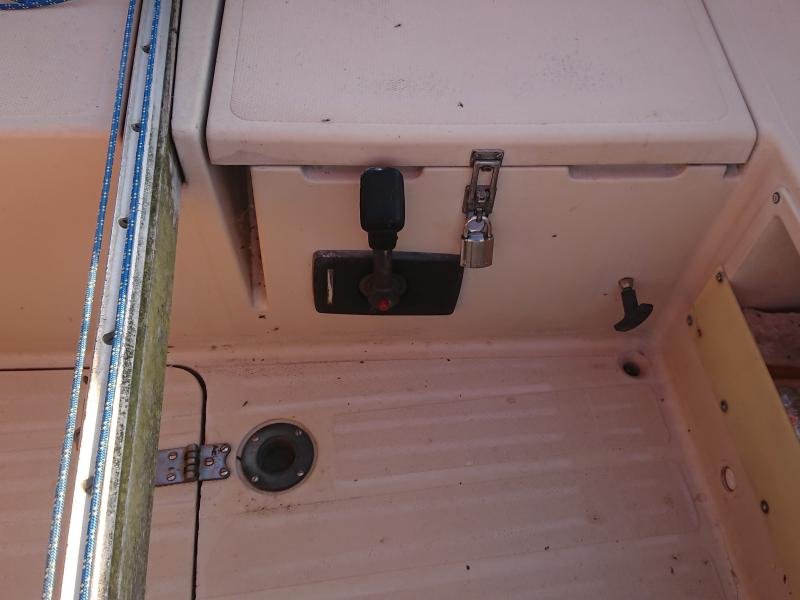

Det är nog inte heller lätt att hitta en bra plats att sätta reglaget på. Där är trångt i sittbrunnen. Så här ser det iallafall ut på en IF-E:
Motorreglage IF-E
Motorreglage IF-E
Det borde inverka på möjligheten att använda stuvfacket.

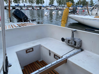

Vi har fjärreglage till vår gamla evinrude 2t 9,9 hk. (Jag vet, överdimensionerad för en IF, men det var den som följde med vid köp).
Själva reglaget sitter i sittbrunnen på sargkanten precis akter om skotskenan.
Ett litet överskott på vajrarna till motorn gör att det inte är något problem att vare sig vrida motorn, eller dra upp den vid segling.

Tack Johan för bild från en IF-E. Det är en sådan motering jag själv i första hand tänkt mig. Borde inte vara alltför inskränkande på benutrymmet i sittbrunnen. Hur mycket plats som försvinner i stuvfacket måste förstås kollas innan man fattar några beslut. Men eftersom jag i just det facket bara har lite köksutrustning och liknande kanske det kan fungera.

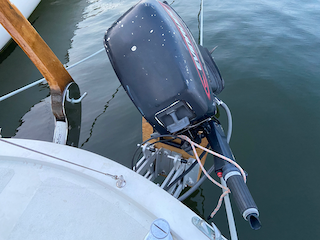

Här kan man se att de två reglagevajrarna gör en liten böj vid motorfästet (till vänster)
Jag har ett vanligt trem-fäste.(eller rättare sagt två, motorn väger drygt 40 kg) 8)
Om jag skulle göra om installationen, skulle jag nog placera reglaget nere vid durken, under skotskenan.

Tack Andreas för instruktiva bilder. Allt verkar peka på att den bästa, eller i alla fall minst dåliga, placeringen av reglaget är som på Johans bild från en IF-E.
Om inte kablaget till det fjärreglage som finns till min motor är alltför stvt borde det fungera också för mig även om jag drar upp motorn lite längre föröver än vad du gör med ditt fäste.
