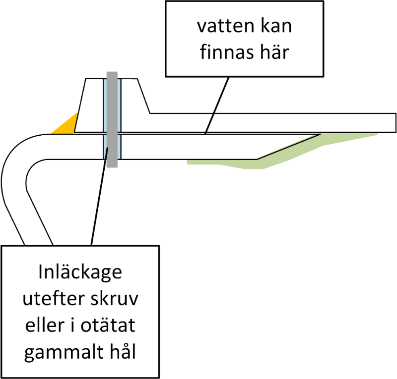

Jag håller helt med Andreas89 om att vatten som på något sätt tagit sig in innanför tätningen mellan skrov och däck gärna hamnar vid genuaskenans många skruvhål.
Vatten står då mellan den yttre tätningen och sammanlamineringen på båtens insida. Är det då inte tätt vid alla genuaskruvarna läcker det in, samlas innanför klädseln och dyker sedan upp vid förstärkningen nere i kojen.
Det är svårt att få ner tätningsmedel hela vägen utefter skruvarna. Det ska helst sitta mellan skruven och hålet i skrovets invikta del, men dit ner är det ju en bit då relingskanten gör hålet i däcket rätt långt. Jag gjorde så att jag lade tätningsmedel ner i hålet och sedan ordentligt med tätning runt skruvens längd och skruvade sedan ned den sakta i förhoppningen att den skulle dra med sig tätning hela vägen ner. Det blir kladdigt, men lika bra att försöka få dit så mycket som möjligt!
Snitt av skrov/däck-skarv vid genuaskenan
orange = utbytbar yttre tätning
grön = laminat av glasfiberarmerad polyester
blå = tätningsmedel
grå = skruv till genuaskena
Det är ett hål i däcket och ett hål i skrovets invikta del, möjligen med ett smalt utrymme emellan.
Tar man bort skruvar till genuaskenan är det nog säkrast att spackla igen både uppifrån och nerifrån, så att både däckets och skrovets hål sätts igen.
Den yttre tätningen ska förstås vara frisk hela vägen runt båten. Men helt kanske det inte går att förhindra något litet läckage. Då måste alla 48 genuaskruvar eller gamla hål vara täta.

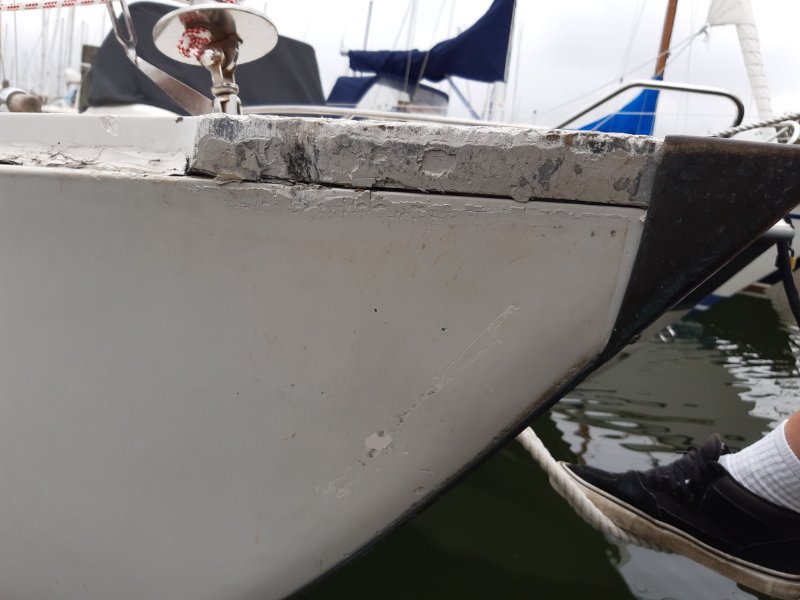

Jag har nyss köpt en if, rätt risigt skick och har segelnr 121 så några år på nacken. Hittills har jag mest skurat mögel och lagat läckor. Det kommer ibland in lite vatten någonstans i fören, tror inte det är någon spricka i fören mellan skrovhalvorna som jag läst om här på forumet utan längst upp och längs fram i fören, mellan skrov o däck. Bifogar några bilder. Försökte titta på andra if-båtar i hamnen men de har alla ett större "nosskydd" som sträcker sig över den främre delen där jag misstänker det läcker in vatten. Det sitter rester av vad jag tror är gelcoatspackel eller gelcoat i sprickan. Min fråga är vad ni tycker jag ska göra åt det. Känns som jag har några alternativ
1. Sikaflex eller liknande o bara täta igen.
2. Gelcoatspackel eller epoxyspackel. (fräsa upp ett v.format spår att spackla i?)
Någon som haft detta problem? Är det struligt att ta bort och sätta tillbaka "nosskyddet".
Ser ju för j-vligt ut nu så känns inte som jag kan göra det sämre, men skadar ju inte att göra rätt från början.
Ledsen att bilden kom uppochner, fattar inte hur man ändrar...

Tidiga båtar har ett sådant nosbeslag utan täckvingar för skarven mellan däck och skrov.
För att snygga till det tror jag du behöver spackla däckssidan med gelcoat. Försök hålla underkanten i en rak linje och lägg sedan en sträng tätningsmedel i springan mot skrovet.
Möjligen kan man överväga att spackla både däckssidan och skarven med gelcoat om däck och skrov har samma kulör. Jag vet inte riktigt om det blir för stumt, men det är ju bara allra längst fram, så det kanske går. Hur gör andra med denna variant av nos?

Har funderat lite själv på det och tänker att en hård fyllning kommer spricka vid minsta sammanstötning med en brygga eller liknande, antagligen det som hänt tidigare. Så det får nog bli så att jag gör rent och fyller igen med sikaflex eller liknande mjuk fogmassa.
