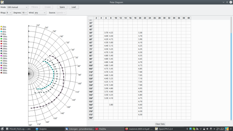

Har du kanske kvar den data som använts för att rita x-y-diagrammet fart vs kurs sann vind i Medvind 2009 nr 4? Jag har kommit en bit med att manuellt läsa koordinaterna, men noggrannheten är väl bara så där. Ser just nu ut så här:
Eller är det någon som har VPP-beräkningar för IF-båten? Jag behöver en datafil med resultatet.

Jag minns inte vad Per fick för underlag den gången för 11 år sedan. Men det var nog bildfiler.
I vilket fall som helst ska man nog inte lita för mycket på noggrannheten i dessa data. Två siffrors noggrannhet för hastigheten kan kanske vara rimlgt. Men det kan finnas systematiska fel i den använda modellen, som gör att de kan bli missvisande vid jämförelser med andra VPP.

Jag är ledsen men jag börjar misstänka att polardiagrammen i Medvindartikeln inte visar samma sak som det kartesiska diagrammet gör. Grundar de sig på samma VPP-beräkning?
Re: Velocity Prediction Program (VPP)
En snabbtitt indikerar att det har blivit något fel i VPP-diagrammen i Medvind av någon anledning. xy-diagrammet verkar mer riktigt. Båten ska kunna nå en maxfart på drygt 7 knop på brant slör i 10 m/s, vilket visas i xy-diagrammet.

Tack för polardiagrammen, Maja!
Jag har med lite reverse engineering lyckats få fram data som stämmer. Med WebPlotDigitizer har jag läst av kurvorna från polardiagram och från det kartesiska diagrammet i Medvind. Sedan har jag formaterat de polära koordinaterna på formatet extended polar data (*.pol). Det är en fil som innehåller optimala kryss och länsvinklar, förutom den vanliga fart-kurs-informationen.
Med den polärfilen har jag sedan ritat polärdiagram och kartesiskt diagram. Nu tycker jag det stämmer mycket bättre.
Så här ser polärdiagram för true wind ut i OpenCPN, vindstyrka i knop:
Polartillsatsen i detta program avrundar kursvinkel till närmaste 5 grader, så därför ser det lite konstigt ut vid optimal kryss och läns.

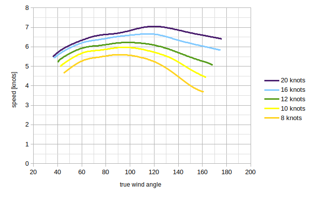

Som jämförelse ser samma data ut så här ritat i vanligt kartesiskt koordinatsystem:
De här diagrammen grundar sig på en 30 år gammal VPP-beräkning. Om någon har nyare data, vore det intressant med en jämförelse.
