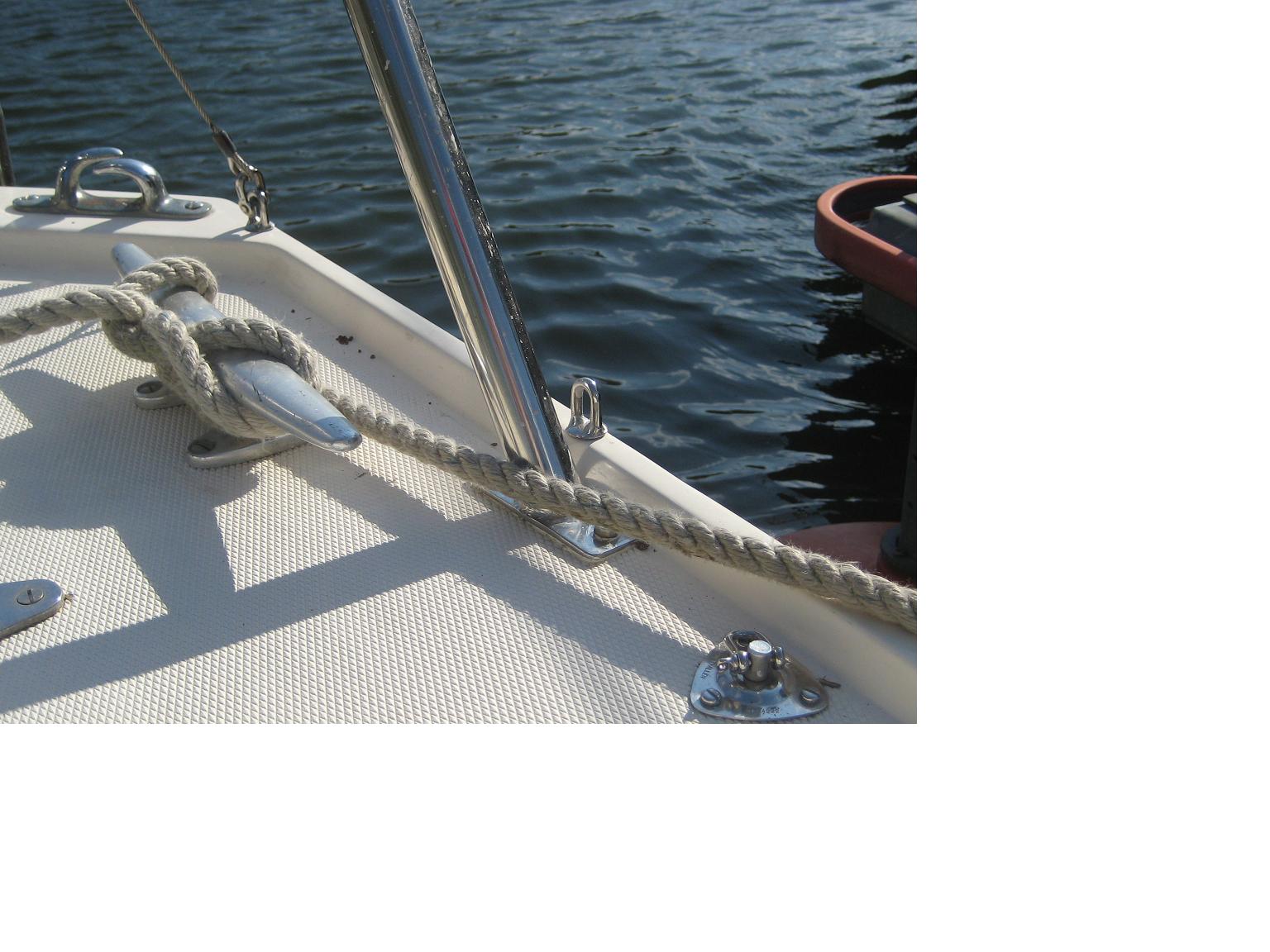

Hej! Kan jag sätta ett block till spinnakerskotet i denna detta Holt Allen beslag? Det är en svirvelplatta. Genomföringen i däcket är ordentligt gjord men jag kan inte ha ett schackel som har sprintdiameter som är större än 4mm eftersom det inte passar med större diameter. Räcker detta för spinnakersegling? Vi skall inte tävlingssegla, det bli bara familjesegling. Jag har tänkt sätta dit ett vanligt block och använda samma skotpunkt och vinsch som vi har till förseglet. Vi tar ned förseglet före vi sättre spinnakern. Mvh Martin

Det är inte rekommendabelt att ta ner förseglet innan spennakern är uppe och står ordentilgt. Det finns nämligen en ganska stor risk för att den kan sno sig kring förstaget vid sättningen och då kan den kanske bli helt förstörd.
Samma gäller vid nertagningen. Förseglet ska hissa s innan spinnakern tas ner.
En 4 mm stålsprint i schacklet räcker säkert. Men välj ett schackel av bra kvalitet, inte vilket Biltemaskräp som helst. Schacklar som medföljer block är rekommendabla, efterso det i allmänhet finns specificerat både rekommenderad arbetslast och brottlast.
Om du ämnar segla spinnaker regelbundet, rekommenderas även att du sätter några brytblock snett framåt från ruffnedgången sett. Man kan t.ex. sätta en extra vagn på skotskenan eller montera en bygel i däcket. Det absolut bästa brytblocken är de Harkenblock som har lastavkännande spärr, men de är kanske litet dyra.
Om man inte vill investera något i extra utrustning, går det att köra spinnakern direkt från de aktra blocken och bryta runt de vanliga genuawincharna på sittbrunssargen.

Vi har exakt likadana svirvelplattor på vår båt. De har hållit för spinnakersegling i förhållanden som mer liknar "överlevnad" än "familjesegling". Jag håller med Maja, satsa på kullagrade block av bra kvalitet så blir seglingen roligare. Det går bra att använda genuawinscharna till spinnakern, när spinnakern är hissad behöver inte genuan ligga på egen winsch, iallafall inte om man inte kappseglar.

Mycket, mycket sannolikt är att det ursprungligen just är ett fäste för det akrtra spinnakerblocket. Det ska ju vara en sådan svirvel...

Man behöver inte ha en svirvlande platta om blocket själv svirvlar.
På min båt finns ingen svirvelplatta, utan ett vanligt röstjärn (ett sånt som IF 2719 också har, på relingen intill pulpitbenet). Det är monterat på däcket där jag vill att spinnakerblocket ska sitta. Det fungerar fint det också, eftersom blocket jag använder har en egen svirvel.

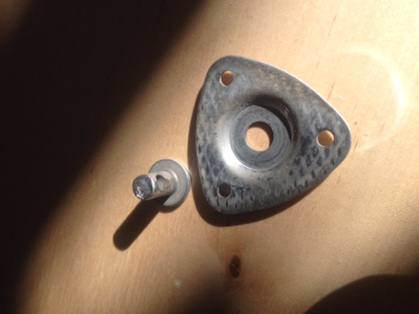

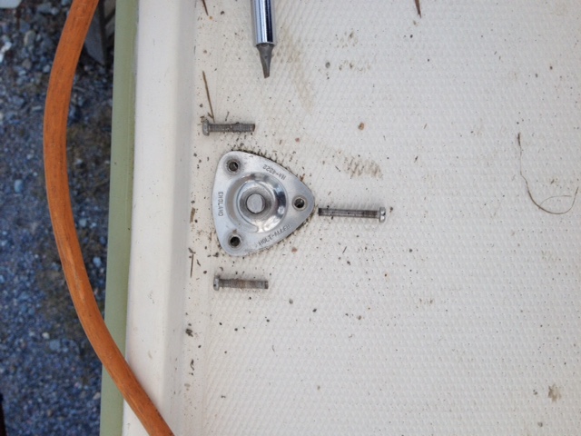

Hej igen! Jag har plockat bort svirvelplattorna för att täta genomföringen och kolla att de ser ok (starka ut).
1. Att beslag behöver tas bort o tätas med jämna mellanrum är nog så viktigt för att hålla båten torr. Jag ska kolla däcket där de suttit med en fuktmätare, när jag får tag på lämplig sådan. En båtgranne hade provat Biltemas fuktmätare och han tyckte att den var bra för att jämföra olika områden mot varann och att den då indikerade väl om det fanns fukt på något ställe. Förslag? 2. Vad jag kan se så är svirvelbeslagen helt intakt. Inget direkt slitage. Bultarna är ok, brickorna ok, men muttrarna var i mässing o i dåligt skick, så de byter jag. Seglade spinnaker mycket kraftig vind i Skärhamn förra SM i Skärhamn, men då fäste vi spinnblocken i aktre knaparna och det höll så klart. Det finns väl ingen anledning att byta svirvelbeslagen?

Så länge beslag, skruvar och muttrar är i syrafast stål och brickorna är av typen större, så kallade "båtbrickor", finns väl ingen anledning att byta. Ett sådant beslag tål betydligt mer belastning en vad som blir av ett spinnakerskot.
