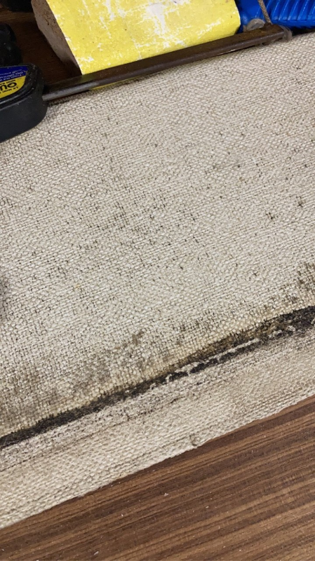

Någon som vet vart man kan få tag i skrovmattan som sitter på skrovet i IFarna?
Den typen som är på bild nedan, alltså med "väv"-struktur. Verkar inte finnas hos båthandlarna, deras mattor är mer likt konstläder..
matta IF.png (1 MiB) Visad 11235 gånger
Behöver egentligen bara till de skivorna mellan stuvfacket och stickkojerna, så om någon har en kvadratmeter över sen tidigare renovering får de gärna höra av sig.

Kan nog vara svårt att få tag på.
Ett alternativ som finns på många båtar idag, inklusive min egen, är att mattan är borttagen och istället är ytan målad, i mitt fall vitt. Fördelen är att det ser snyggt ut och är lätt att göra rent. Nackdelen är möjlighen att det blir lite kallare på durken.
Ett annat alternativ som jag sett i en RJ85 är en våtrumsmatta. Blir också slät och lätt att göra ren.
Re: Få tag i skrovmatta 2021
Jag kunde inte heller hitta en sådan vid min renovering. Jag tyckte originalmattan var rätt stryktålig och gillade dess vävliknande utseende, så det var lite trist att jag inte hittade en ersättare.
Jag bytte all skrovmatta till en med lite annan struktur, kanske den du menar med läderliknande. Det var det närmaste jag kunde komma.
