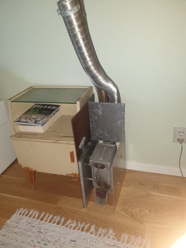

Lyckades till stor glädje komma över en gammal kolkamin av märket hydromarin. Enkel men genial konstruktion. Se bifogad bild. Sedan gammalt i båten fanns ett gammalt gasoldrivet vattenburet värmesystem tidigare som sett sina bästa dagar och nu är utrivet. Det posiva är att jag har skorstenutgång klar och teoretiskt sett bara kan koppla på ny värmare till denna. Dock har "nya" kaminen en tillluftsslang. Ska alltså vara ett slutet system, med till samt frånluft. Är dock inte alls sugen på att borra upp ett stort hål i taket. Tänker att luften i ruffen borde räcka till att ventilera en kamin med ett par briketter? Alttså att jag bara kapar röret och tar tilluft från ruff, samt till att ha god ventilation samt ev montera kolmonoxidlarm i det fall den skulle läcka bakåt, vilket dock känns otroligt. Någon som monterat liknande system?

Nu ska bilden vara bifogad. Juste du tänker att draget skulle komma av att kaminen driver ut luft? Tänkvärt. På temat har jag tänkt montera solcellsventilator då det under varma månaderna blivit riktigt varmt och dålig luft i ruffen under natt. Tänker att det nog är bäst att inte använda båda tillsammans då det skulle kunna skapa baksug, dvs driva in luft genom kamin.

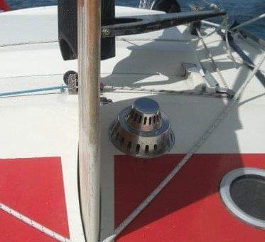

Så här ser det ut på däck.
- IMG_1378.jpg (84.71 KiB) Visad 1125 gånger
