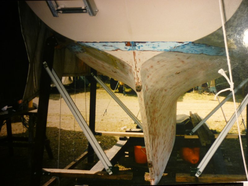

Lägger in en bild hur min botten såg ut efter renskrapning och slipning, för c:a 20 år sedan.
Den var då grundmålad med röd Polygrund som vid beställning utförts av Marieholm. Bilden visar här på kvarvarande röda fläckar. Grundfärgen har haft bra vidhäftning, men för att förbereda för en epoxi behandling tas den bort, Vilket kräver att det förbereds redan efter upptagning på hösten.
I ditt fall skrapa bort färg lager på en yta för att se vad som ligger närmast skrovet, och lägg in en bild, som kan visa vad som är lämpligast att göra.

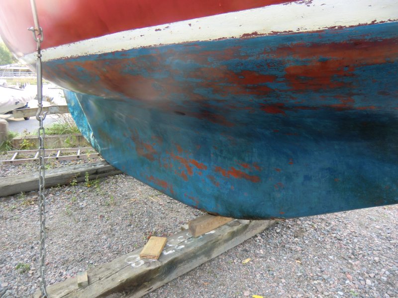

Färgen verkar i alla fall sitta bra på skrovet-se bild .

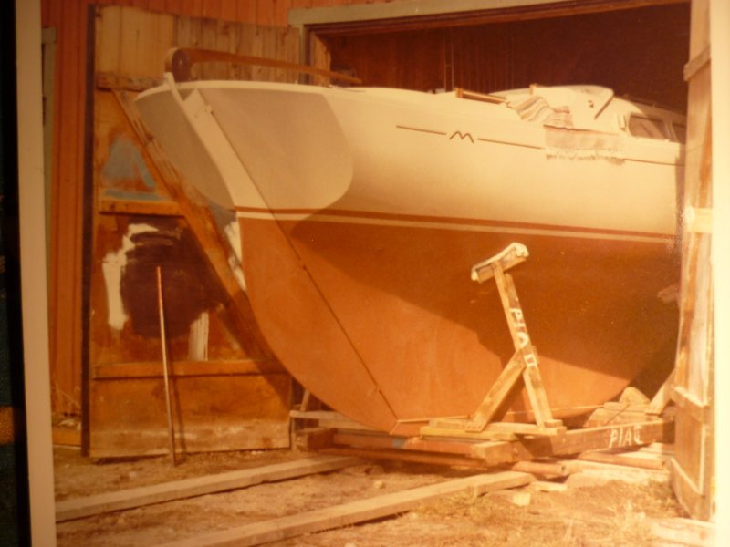

IF ,PIA 2, som vid leverans från Marieholm ( okt.1973), där botten har grundbehandlats med Polygrund.
Det är kanske inget nytt för flertalet IF-seglare, Men för nytillkomna IF-seglare och även för den som är på gång att avlägsna färglager kan det vara bra att veta om botten från början varit struken med en grundfärg.
Detta är klubbens varvs byggnad där inredningen sedan färdigställdes.

Vilken härlig gammal bild!
Min båt byggd 1974 hade också sådan röd Polygrund längst in mot gelcoaten då jag renoverade botten för ca 25 år sedan.

Färgen på det äldre kort jag lagt in har blekts, Polygrund är mer röd.

Min tolkning-se bilden ovan-är att de låga värdena sammanfaller med partier där färgen är bortnött.
