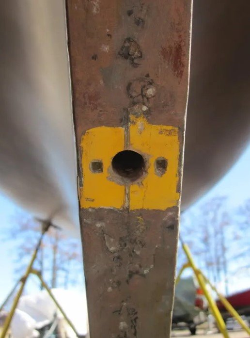

Har en fundering gällande tätning mellan skrov och roderfäste
Skulle man inte kunna ha sikaflex samt en fyrkantig tunn (ca 1-2mm tjock) gummipackning mellan skrov och fäste?
(Bilden är lånad här från forumet)
Samt eftersom pinnbulten är av mässing...behöver man tänka på något åtdragningsmoment?

Re: Service av roderbeslag, korroderade skruvar
Vet inte.
Jag monterade med enbart sikaflex. Den stelnar och bildar då en färdiggjuten packning.
Jag drog på frihand med hylsnyckel, då jag varken har någon momentnyckel eller vet vilket moment beslaget ska dras fast med.
