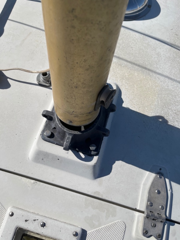

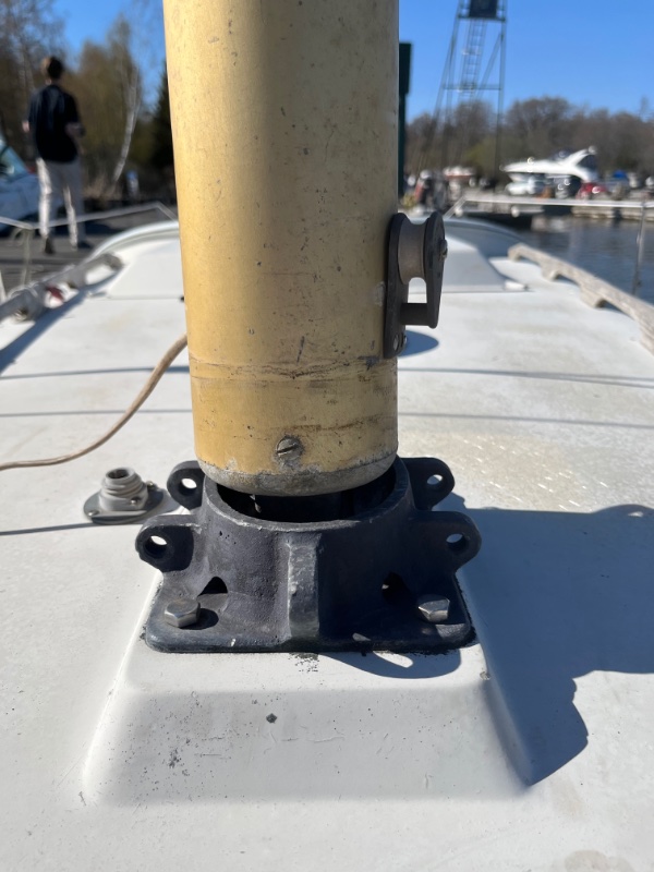

Hej, vi köpte IF 264 i vintras. Den har inte mastats på under de senaste 3 åren och vi masta på den igår. Det visade sig då att det är en ganska stor glipa i mastfoten. Det finns ingen plats för någon bult, men om jag förstått saken rätt så ska det vara så på de äldre masterna. Dock undrar vi om det ska se ut så här? Masten går inte att rubba men det känns inte riktigt rätt. Den lutar också ganska mycket bakåt trots att vi spänt förstagen max. Pratade med den senaste ägaren som mastade på och han sa att det såg typ rätt ut men han var osäker. Innan vi mastade på så tog vi bort ganska många lager eltejp längst ner på masten, de kanske skulle fylla ut? Den har kontakt inne i foten där det är en klump på båten en urgröpt rund grej på masten.

Jag har en likadan mast och mastfot som du. De finns på båtar med tillverkningsår 1968 - 1972 (cirka).
Så vitt jag kan se ser det rätt ut. Mastbeslaget i mastroten ser ut som en "klo" som ska sitta på en tvärställd halvcylinder i mastfoten. Det ska inte finnas någon mastbult och det är endast riggen som håller mastfoten på plats.
Man kan tejpa för glipan på framsidan för att hindra skotet att fastna där när man slår.
Förstagets längd reglerar i första hand mastlutningen (rake) och toppvanten reglerar i första hand riggspänningen. Undervanten reglerar i första hand mastböjen.
Lagom mastlutning är 20-40 cm mätt i bomhöjd. Häng en dragg i storfallet och mät med tumstock eller liknande från mastens akterkant till storfallet. Stå mitt i båten när du mäter. Lagom mastböj i vila är cirka 2-3 cm, som du kan skatta med ögonmått. Lagom riggspänning är cirka 12 -13 % av brottlasten för en 6 mm wire. Låna gärna en riggspänningsmätare av båtgrannen om du inte har någon själv.
Om du har ställt lagom rake och toppvanten bottnar innan du har fått upp riggspänningen, är toppvanten antingen för långa eller skadade, eller så har du en skadad mastbalk.
