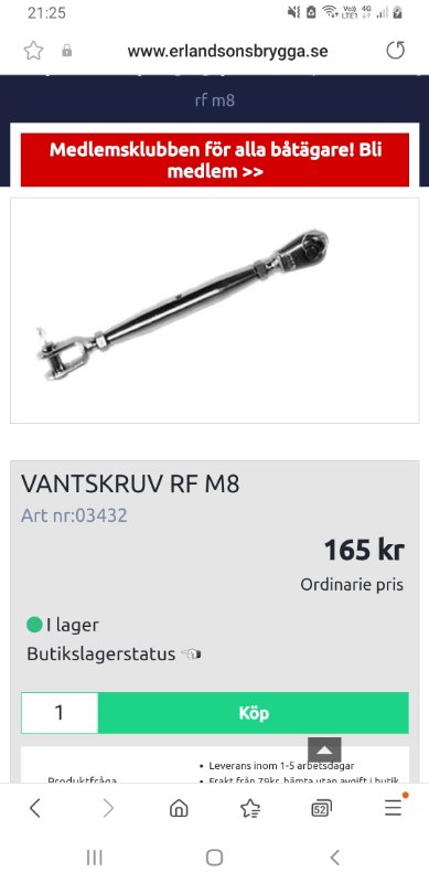

Drar lite liv i gammal tråd här. Har kroniskt lite bakått böj på min mast, se bild. Använder mig av tumstocksmetoden när jag riggar, åstadkommer väl kring 10 procent av brottstyrkan på toppvantet och efterspänner för att räta ut masten genom undervanten, hade egentligen gärna spänt till 15procent men då kommer masten luta än mer då problemet jag har är att jag inte lyckas räta ut masten tillräckligt. Tror mig ha funnit problemet till att vantskruven till undervantet bottnar, dvs är för lång, har ett par snarlika dessa från erlandssons (se bild) har mätt och insett att de snordyra från selden går att spänna bra mkt kortare. För visst är det så att masten ska vara rak då den inte är ansatt genom akterstaget?
Apropå akterstaget har jag försökt förstå hur mkt jag kan sträcka den. Har utväxling 1:16 och kan således få bra böj på masten, men hur vet man vart gränsen går? Har kört mestadels på känsla men vill gärna veta så man inte skadar masten i längden

Det finns ett par bra trimguider på hemsidan, se knappen uppe till vänster under länken ”Båt”. Masten skall ha en grundlutning och en liten grundböj (runt 20 mm) när akterstaget inte är ansatt.
Maja har skrivit några inlägg om detta här på forumet om jag inte minns fel, se även längre upp i tråden.

Tack Jim, hade inte hittat till trimguiderna innan. Väldigt användbart. 20mm är allt mindre än vad jag har nu så köper nya vanskruvar så det går att sträcka masten rak. Kunde dock inte hitta en riktlinje för hur mkt man vågar sträcka masten akterut med akterstaget.

Om dina undervant är gamla så kan det ju vara dags att byta dem. Få då tillverkat dem lite kortare. Jag har dålig koll på vad wire kostar idag men då slipper du byta vantskruv. Ändstyckena kostar runt 200 kronor styck inklusive pressning.

Ansättning av undervanten rätar masten. Så om vantskruvarna bottnar innan mastböjen blir lagom, ska man korta vanten. Man ska inte gå ner i dimension på vantskruven. Använd alltid de bästa vantskruvana, t.ex. Hasselsfors, lämpliga för 5 mm vajer för undervanten (även om du har 4 mm undervant).
Du kan böja masten med akterstaget tills böjen blir ungefär 12 cm.
