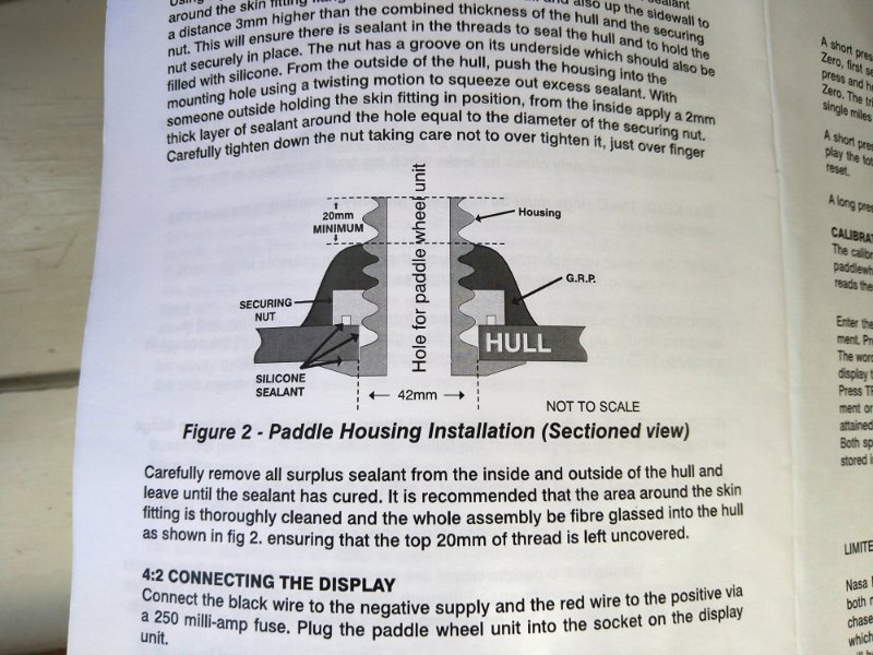

Har tagit bort den trasiga SILVA logggivaren och monterat den nya NASA givaren. Har använt TEC7som tätning på ut o insida.
I monteringsinstruktionen står det att man ska bygga på med glasfiber på insidan?!
Varför?
Är det någon som har erfarenhet?

Det har säkert med någon form av friskrivning av ansvar att göra.
Jag har själv en Nasagivare sedan ett par år och har inte haft några problem med läckage. Den är monterad enbart med marintätning och montageringen monterad mot skrovet, precis som på din bild.
Man kan ju tänka sig att det blir ytterligare stabilare med en uppbyggnad av glasfiber runt givaren men min personliga uppfattning, upa, är att det inte behövs.
Jim - SWE 1842 - Ila
