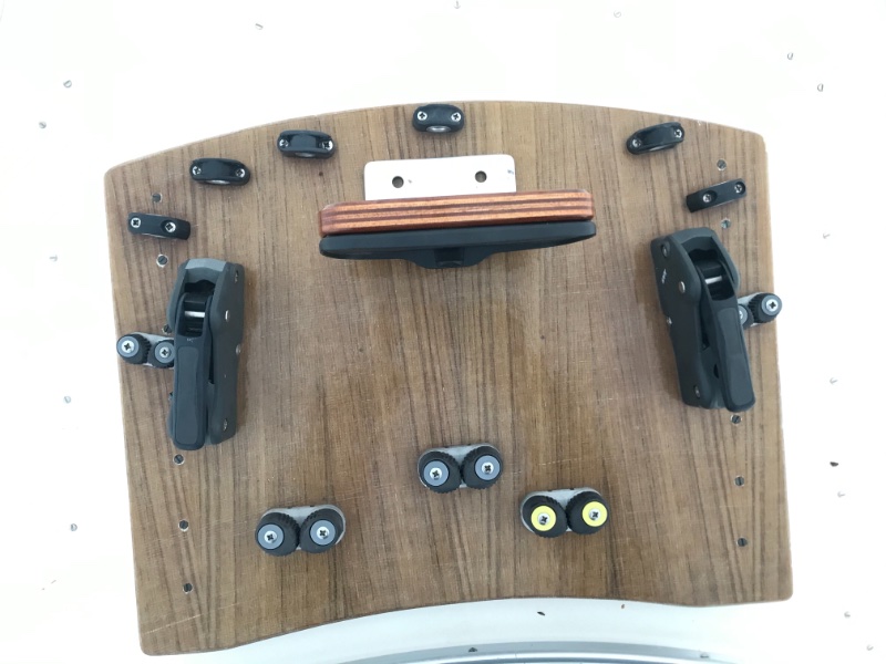

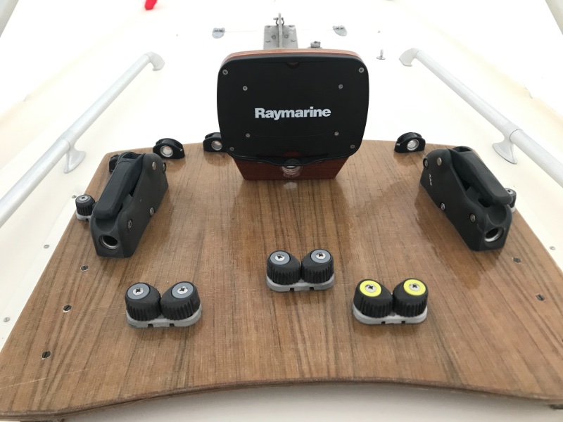

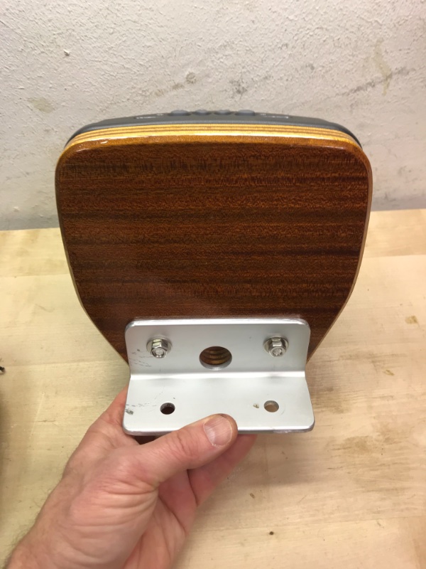

Skaffade en Tacktick. Det var lite svårt att läsa av kursen på vår gamla klotkompass. Det går också ansluta logg trådlöst till Tacktick om man skulle vilja ha en sån logg. Fästet blev lite knepigt, då kicklinan behöver gå i nederkant av fästet, så jag gjorde ett eget av mahognyplywood och en del av ett gammalt motorfäste. Den gula clamcleaten är till spinnfallet, viktigt att det inte trasslar.
