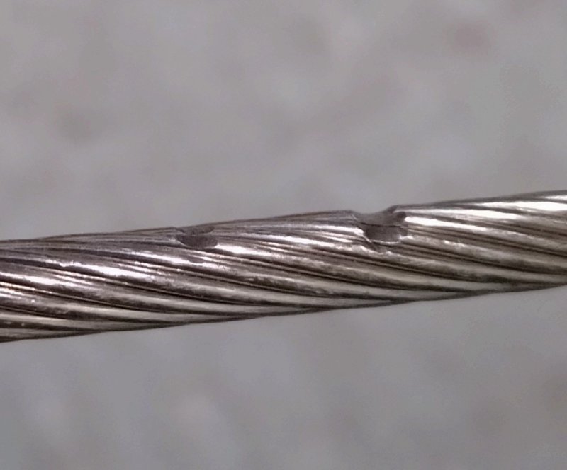

Mitt förstag har blivit nött och vill gärna ha råd o tips om det går att fortsätta använda eller om jag bör byta ut det.
Nötningen blev troligen en natt i sommras då det blev överaskande hårda vindar efter att ha lämnat båten över natten med försegel monterad insnurrad under strumpan.
Nötningen som sitter parvis blev inte av haken utan av "låsbygeln" som är rostfri.
Mitt förstag är 19 trådars, diametern är 5mm och är ca 3år gammalt.
Den djupaste nötningen (se bild) är 0.51mm.
Hur tjock är varje tråd?
Tror ni förstaget håller nån säsong till?
Bör jag byta ut mina hakar med fjäder till pistolhakar? Sett att det även finns nån typ i plast, är dom något att ha?

Du ska inte segla mer med detta skadade förstag. Du ska byta förstag så fort som möjligt. Det gäller generellt för alla stag och fall där kardelerna är skadade. Ta med dig det skadade förstaget till en riggmakare så fixar han ett nytt förstag till dig. Så vitt jag är rätt informerad, kan du även beställa från Hjertmans
Riggens vajrar är av rostfri 19-trådars vajer. Standard för förstaget är 5 mm diameter.
Se till att det inte finns pistolhakar eller schacklar som kan skava. Om du har en strumpa över ett rullsegel, ta bort skot och schacklar, så att dessa inge kommer innanför strumpan. Om du trots allt vill ha skoten kvar på segel, knyt fast skoten isf. att använda hakar.

Ok tack, då ska jag få nån att tillverka ett nytt förstag till mig.

Kardelerna i en 5 mm diameters vajer har är 1 mm diameter. Alltså ryms där 5 st kardeler i vajerns tvärsnitt.

Jag tycker också det förstaget ska bytas.
Jag förstår inte detta:
Varför har tvärsnittet på 19-trådig vajer bara 5 kardeler? Tvärsnittet har väl 19 trådar? Kan du förklara vad du menar med kardel?
- Inlägg: 2920
Re: Nötning förstag
Jag uttryckte mig fel. Tvärsnittet innehåller 19 kardeler.
Jag menade att 5 kardeler ryms "dikt sida vid sida" på det bredaste stället av vajern.
Men din bild förklarar egentlige allt... ;-)
