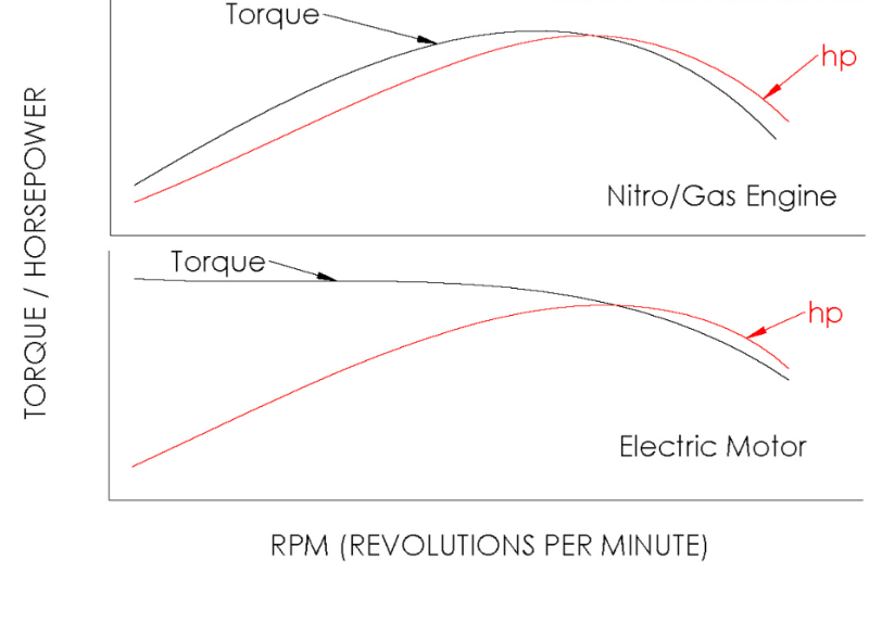

Elmotorn har högt vridmoment från start och om propellern då har rel stor diam o liten stigning kan ni få ner kraften i vattnet o omsätta till kraft för just manövrar.
Vill dock varna lite för reklamenen för elmotorer att morsvara x hk bensinutombordare. Dvs man får manöverbarhet (kanske) som en x hk bensinutombordare men inte fart för då gäller faktisk effekt (kombinerat med en bra propeller för den farten)
1 hk motsvarar 736W. Dvs de flesta elutombordare ligger mellan 1 till knappt 2 hk. Den effekten ger begränsad fart.
