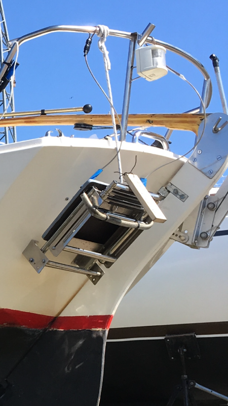

På min IF har jag en variant av stege som funkat bra.
Nedfälld en platta först och sedan en kassettstege som når ganska djupt. Lätt att komma upp.
Lite tung för kappsegling kanske?

TIll höger i bild skymtar det triangelformade fästet på vilket utombordsmotorn är fäst. Ett liknande fäste skulle kunna fungera för att fästa upp min badstege. Var går det att köpa sådana triangelformade fästen?
Inlägg: 2611
Re: Badstege till IF
De går nog att hitta där motorfästet kan köpas.
Ett ställe är >>Hjertmans.
